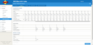

Okay.. da fragt mich dann aber schon wieso der techn-nick bei dir das teil rausgerupft hat.. hat sich Vodafone den schon auf deinen tweet reagiert?
  • Seltsam viele korrigierbare Fehler und nicht korrigierbare Fehler auf den unteren Frequenzen Beitrag #27
So wie ich das auf dem Bild sehe ist diese Platte bzw. Abschirmung so gedacht das diese mit dem öffnen mit nach oben fährt. Das tat sie aber nicht. Warum auch immer. Als der Deckel dieser Dose dann oben war, war diese Platte quasi noch unten und der Techniker hat sie dann mit einem Schraubenzieher rausgebrochen und meinte "die braucht man nicht".
Ob das der Grund für diese vielen Fehler ist weiß ich nicht aber es ist die einzige Erklärung die für MICH Sinn macht. Etwas muss ja der Auslöser dafür sein.

dieses Fehlerbild sieht haargenau so aus wie bei meiner damals defekten Fritzbox, nach Austausch waren die Fehler weg. Wie lang willst Du Dich damit noch herumplagen? Oder ist das seit Frühjahr schon eine getauschte Box bei DIr?
  • Seltsam viele korrigierbare Fehler und nicht korrigierbare Fehler auf den unteren Frequenzen Beitrag #39
Ich habe vor ca 6 Wochen eine neue 6591 Bekommen die hatte diesen Fehler nur auf einem Kanal. Habe Angerufen und vor ca 1-2 Wochen wieder eine neue bekommen die nun auf mehreren Kanälen diese massiven Fehler Zeigt. Was mir aufgefallen ist das der SNR zwischen 35.6-35,8 und 36,4-36,6 hin und her schwankt, ist das normal? Ich bin einfach ratlos.

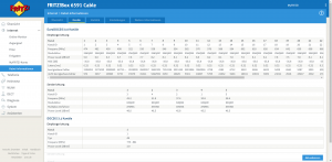

Aktuelles Bild nach 111 Stunden:
Nun verweigert Vodafone mir jeglichen support.
Selbst das fehlende abschirmblech der HüP wird ignoriert. Es werden weder via Telefon, Mail noch Twitter Störungen aufgenommen.
Ich hab keine Ahnung was ich noch machen soll.

Die Werte sind ja alle in Range. Ich tippe nach wie vor auf defekte Fritzbox, es sind noch reichlich kaputte Chargen im Umlauf, am Freitag hier noch einen Techniker gehabt, der mir das bestätigte.
Aber vllt als Test, hast Du zufällig einen OFDM-Sperrfilter zur Hand?

Die Box die ich hier bekommen habe fängt mit SNR M421 an. Vodafon weigert sich hier aber weder ne Störung aufzunehmen noch mein Anliegen ernst zu nehmen. Es wurde sogar ein vermerkt im Kundenkonto erstellt das keine Störung für Fehler oder weitere RMA erstellt werden dürfen. Das muss man sich mal vorstellen!
Hier mal alle Werte:
Wobei die hinteren Power-Level auch gern mal auf 10-11 springen. Der SNR springt wie gesagt zwischen 35,x-36,x.

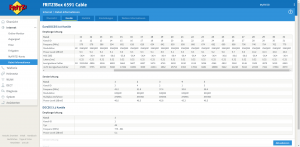

Hier mal ein Bild. Ich sagte ja vorhin das sich die Powerlevel sehr stark verändern auf den hinteren Kanälen bzw. Frequenzen. Ist das Normal? Im OFDM Bereich übrigens das selbe. normal ist der wert auf 3,1 - 3,5. Ist das normal? Ist das wegen dem Blech was fehlt? Bilde ich mir das ein?

so sehr verändern die sich nicht. zwischen 570 und 770 sinds grad mal 1,3dBmV. Das is nicht viel.. nur sind die Werte generell halt etwas arg hoch
probiers einfach aus. Die Blende ist einfach nur irgendwie reingeklipst.

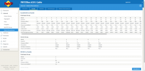

Ich kann den Beitrag nicht mehr bearbeiten aber die Frage mit der MMD kommt daher das ich sowas im Log stehen habe:
24.11.2020 07:39:12 Lost MDD Timeout

MDD und MMD sind unterschiedliche Dinge ....
3. MAC Domain Descriptor (MDD)
MDD messages are periodically transmitted on all Downstream Channel(s) of DOCSIS 3.0 CMTSs. The MDD message contains the Downstream Channel ID of the Primary Downstream Channel for the CMTS sending the MDD message. The value of the MDD occurs when a cable modem locks onto a non-primary capable downstream channel, the cable modem will read the MDD and know immediately where to tune to in order to lock on to the Primary Downstream Channel. The MDD can also be used for load balancing cable modems in a DOCSIS 3.0 network. The MDD also contains additional information for the cable modem, such as available downstream channels, available upstream channels, upstream frequency range and more.
Wenn ein MDD-Timeout auftritt, war für das eingestellte Timeout Intervall kein Empfang von MDD Messages möglich ...
