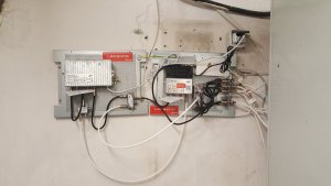

Das ist die Anlage für ca 10 Parteien. Dabei haben ca 4-6 Nachbarn hier im Haus einen Internet-Vertrag.
Ich frag mich eh warum da 2 Geräte hängen?! Das linke wurde dieses Jahr neu hinzugefügt aber es konnte mir keiner genau erklären warum.
  • Seltsam viele korrigierbare Fehler und nicht korrigierbare Fehler auf den unteren Frequenzen Beitrag #65
Hessen - 64625 Wohne Ich. Kunde seit 2007 bei UM nun VF!
ist ja grade um die ecke bei mir.. 30km +/- - klein ist die welt =)
Linke seite ist ein Breitband Verstärker
rechte seite ist ein Kaskaden Vorverstärker
das scheint auch der zu sein an dem der Hüp angeschlossen ist zumindest kommt vom Galvanischen trenner (der weiße kasen rechts oben) das kabel runter..
wieso das bei dir so gebaut wurde da bin ich auch überfragt..

Ich weiß es auch nicht ich hab das Gefühl hier wird nur gepfuscht und keiner will dafür verantwortlich sein und der Kunde bekommt alles schön geredet.
Es war die ganzen Jahre nur das Gerät (Rechts) da und seit die das Linke ding installiert haben ist einfach der Wurm drin.
Oder welches meinst du?

Oh man Leute. Wozu ein Vorverstärker nötig sein kann, wurde doch (in einem anderen Thread des TE) nun wirklich schon zur Genüge erklärt, ich machs nicht nochmal. Ob der jetzt genau in deinem Fall wirklich Sinn macht und warum es jetzt schlechter läuft als vorher, keine Ahnung, ich unterstelle aber mal Unfähigkeit.
Eins muss ich aber nochmal richtig stellen, es kam nicht nur der linke Verstärker neu hinzu, sondern beide. Der rechte (Vorverstärker) hing dort vorher garantiert nicht, sondern eher ein optisch nahezu identisch ausehender (uralter) Astro AL 431 Hausanschlussverstärker.
Ich kann dir aber sagen, was passiert wenn du den Stecker rausziehst. Wobei, vermutlich sagens dir auch deine Nachbarn...
  • Seltsam viele korrigierbare Fehler und nicht korrigierbare Fehler auf den unteren Frequenzen Beitrag #69
Das ich unfähig im Bezug auf Kabelanschlüsse und dessen Technik bin liegt doch auf der Hand. Ich suche lediglich nach Anhaltspunkten warum etwas so ist wie es ist und was verändert wurde.
Und nein bevor das linke Gerät auf dem Bild im Spätsommer dieses Jahres zusätzlich gesetzt wurde war schon ein moderner Hausverstärker installiert worden. Es hing kein "uralt-gerät" hier. Das ist Blödsinn.

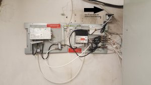

Dann hast du ein anderes Bild. Kein Teilnehmer hängt am rechten Verstärker, da dieser wiegesagt nur ein Vorverstärker ist, welcher den ankommenden Pegel vom ÜP erstmal grundsätzlich 20dB nach oben drückt, um anschließend mit dem Hauptverstärker besser einpegeln zu können.
Das Modell Astro AL 431 war auch nur eine Vermutung, da du meintest der rechte Verstärker hing schon vorher da und der AL 431 ein früher sehr häufig verbauter Hausanschlussverstärker war. Du meinest in einem anderen Thread auch mal, das die vorherige Anlage seit 12 Jahren besteht und das passt genau in die Zeit des alten AL 431. Es gibt auch noch andere Modelle, die dem rechten Verstärker sehr ähnlich sehen. Fakt ist aber, darauf wollt ich hinaus, dass genau dieser der da jetzt hängt, vorher nicht dagewesen sein kann, da es wiegesagt nur ein Vorverstärker ist, der das Signal nur fest um20dB verstärkt und sonst keine Einstellmöglichkeiten bietet.

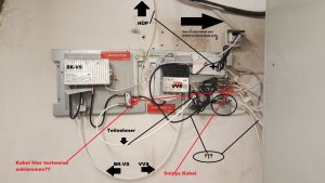

Dann hast du ein anderes Bild. Kein Teilnehmer hängt am linken Verstärker, da dieser wiegesagt nur ein Vorverstärker ist, welcher den ankommenden Pegel vom ÜP erstmal grundsätzlich 20dB nach oben drückt, um anschließend mit dem Hauptverstärker besser einpegeln zu können.
der Vorverstärker ist der auf der rechten seite(Schwarze oberseite) aber bei genauer betrachtung hast du recht der verteiler ist auf dem linken Verstärker angeklemmt..
da @Snipy aber weiß welches kabel das seine ist.. ergibt sich dann noch weitere ansatzpunkte auf der suche nach dem fehler..

nächster anlaufpunkt den ich testen würde?!
(siehe bild)
