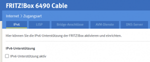

Guten Tag zusammen,
ich hatte als ehemaliger Unitymedia-Kunde einen 2Play-Jump 150 Vertrag. Anschlußtyp laut Kundencenter: ipv4
Heute wurde bei mir Red Internet & Phone 250 aktiviert. Anschlusstyp: Dual Stack
Bei beiden Tarifen ist die KOMFORT-Option aktiv und ich habe hier eine FritzBox 6490.
Nun möchte ich bei mir ipv6 vollständig deaktivieren.
Dies habe ich über Zugangsart -> IPv6-Unterstützung gemacht.
Die FritzBox trennt kurz darauf die Internetverbindung und ich sehe, dass lediglich ipv4 aktiv ist.
Nach einem Neustart der FritzBox ist jedoch automatisch wieder ipv4 UND ipv6 aktiv.
Unter Zugangsart ist das Häkchen wieder gesetzt.
Einen Reset der FritzBox habe ich bereits durchgeführt. Auch hier lässt sich das Verhalten reproduzieren.
Kann mir bitte jemand einen Tipp geben was ich falsch mache?
Vielen Dank.

nun du hast Dual Stack = sollte neben IPv4 auch IPv6 aktiv sein, sonst wird es problematisch beim Zugriff auf IPv6-Server.
Welchen Sinn soll es denn haben die IPv6-Verbindung zu blockieren ?
Ich würde davon ausgehen, dass die Box sich beim Booten mit dem Konfig-File die Einstellung IPv6-aktiv zieht = bis zum nächsten Reboot kann man IPv6 in den Einstellungen deaktivieren.
