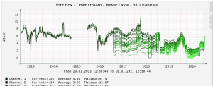

770 MHz hat aktuell 12.3 dBmV
Ich würde das entspannt sehen. Wenn du keine Störung bei der IP Connectivity merkst, dann gibts keinen Handlungsbedarf. Vodafone hat mit Sicherheit ein Monitoring, da wird auf die Einhaltung der Werte geschaut. Natürlich nicht auf die Einhaltung jedes einzelnen Anschlusses, sondern darauf, dass die Masse der Anschlüsse Pegel melden, die innerhalb der Toleranz sind. Einzelne Ausrutscher nach oben und nach unten gibts immer.
Es gibt jedenfalls ein stets auf und ab bei den Pegeln, auch wenn 12.3 natürlich schon am oben Ende ist:
Etwas doof ist es wahrscheinlich, wenn die lokale Anlage gerade in einem Moment eingepegelt wird, wenn der Sender zufälligerweise einen ungewöhnlich hohen oder ungewöhnlich niedrigen Pegel sendet, z.B. direkt nach durchgeführten Umbauarbeiten. Auch kann man beobachten, dass die Pegel etwas höher bei kaltem Wetter sind und etwas niedriger bei heißem. Tendenziell am höchsten sind die Pegel im Februar, am niedrigsten im August.
Ich habe mir auch schon mal überlegt, ob man an der Steigung der Kurve im Frühjahr die zukünftige Temperatur des Sommers ausrechnen könnte, aber ich schätze ich würde dafür von meinem Vater, seines Zeichens Meteorologe, einen Satz heiße Ohren bekommen ;)

Bei mir sind irgendwann in den letzten Tagen die Empfangs-Pegel um ca 3 dB hochgegangen, insbesondere der Bereich über 700 MHz ist stärker geworden (770 MHz hat aktuell 12.3 dBmV). Kann es sein, dass man da bei der Einspeisung etwas höher gedreht hat, oder liegt das ggfs. an den niedrigeren Temperaturen?
Vielleicht hat man aber auch eine alte Muffe ersetzt - wobei es keine Internet - Unterbrechung gegeben hat, womit das eigentlich unwahrscheinlich ist ...
Sind die CER = 0% eigentlich bindend? Damit hätte ja kaum ein TC4400 User einen Regelkonformen Anschluss....
Wenn CCER Correctable Coded Errors bedeutet, irritieren mich die dazu angegebenen 100% etwas ....
Willkommen im Club, waren vor kurzen noch bei 10.9 - 11.5. Sind bei mir aber auch die fehlerfreisten Kanäle insgesamt, deswegen mach ich da auch nichts.
21 Tage Uptime, Kanal 24 der einzige ohne Fehler^^
