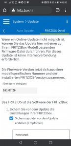

Wie kann ich denn bei meiner lgi-Box per FTP ein Update machen? Wie habt ihr das hinbekommen?
  • FRITZ!Box 6591 Cable (lgi) FRITZ!OS 7.22 / 7.26 / 7.27 Beitrag #409
Das geht nur bei gekauften Boxen im Bereich update oben nach links auf OS Datei und unten dann ein Pw eintragen der rest ist dann selbsterklärend.
Es kann sein das das nur in der erweiterten Übersicht auftaucht.

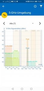

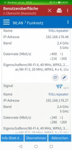

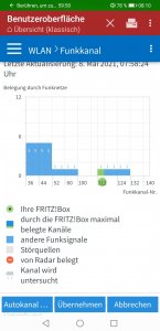

Bei mir gibt es seit der Version 7.26 ein neues Feature.
5ghz band mit 20mhz Kanal Breite. Das ist so geil.
Screenshot_20210508_160432_de.avm.android.wlanapp.jpgScreenshot_20210508_081037_de.almisoft.boxtogofull.jpgScreenshot_20210508_080924_de.almisoft.boxtogofull.jpg
  • FRITZ!Box 6591 Cable (lgi) FRITZ!OS 7.22 / 7.26 / 7.27 Beitrag #422
und warum benutzt du das ?
  • FRITZ!Box 6591 Cable (lgi) FRITZ!OS 7.22 / 7.26 / 7.27 Beitrag #423
Keine Wahl, die Box findet nen Radar wechselt den Kanal und bääääm 20 MHz Kanalbreite. Ab da erlebst du Geschwindigkeiten da lacht selbst 2,4ghz drüber.
Wenn du Glück hast bekommst nach 10min wieder 80mhz ansonsten Box Neustarten.
Das feature kennt sellbst avm nicht obwohl das bei der 6660 in der labor erwähnt wurde.
