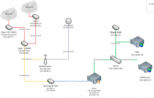

Natürlich habe ich das
Leider kann man an deinem Plan nicht erkennen, welche Netzwerknummern+netmask an welchen Netzwerkkarten hängen. Du hast das wohl "inside" und "outside" genannt, aber schreibe doch an einen Netzwerkstrang in der Mitte die Netzwerknummer/netmask und an jeden Ausgang zu einem Gerät, dort wo die Netzwerkkarte ist, die IP Adresse dieser Karte oder dhcp, falls sie die Adresse via dhcp bekommt. So sieht man auch gleich, falls unpassende IP Adressen vergeben sind. Bei einem dhcp Server schreibt man nur dass er dhcp Server ist, der Adressbereich geht implizit aus der Angabe beim Netzwerkstrang hervor.
Das ganze braucht genaue Adressangaben, damit man daraus entnehmen kann, wie das Routing konfiguriert sein muss.
Eine Firewall kann nicht 4 Ausgänge haben. Sie hat ein außen und ein innen, und dazwischen liegt der Filter, aber nichts rechts und nichts links. Falls "BPi DMZFW" eine Firewall darstellen soll, dann ist das die Mauer, und die 2 Linien, die aus der Mauer rauskommen würden, sollten mit den jeweiligen IP Adressen der beiden Netzwerkkarten beschriftet sein. Aber keine Mauern außenrum. Außenrum sind nur Kabel.
Auch hast du soviel geschwärzt, dass man nicht wirklich weiß, welcher Client da nun die Daten sendet und welches der Server ist, der erreicht werden soll. Für mich ist das Bild zwar hübsch anzuschauen mit den verschiedenen Bildern für die Geräte, aber für Diagnosezwecke kann ich da nichts entnehmen.
Wieso muss das so kompliziert sein, mit Firewalls vorne und hinten und mittendrin?
Außerdem: 2 Leitungen ins Internet gebündelt - nee, also da muss man genau im Detail die Routing Tabellen studieren, um rauszufinden, wie da nun geroutet wird, und ob da an einer Stelle eine Lücke ist.
  • Fritzbox 6591 "double NAT" Beitrag #30
@boba - das setup läuft seit Jahren - wirklich das einzig neue ist die Fritzbox - ich denke nicht, dass wir das alles komplett auseinandernehmen müssen. Das Bild ist auch entsprechend alt und es sei einem hoffentlich verziehen, wenn man das nicht netzwerktechnisch korrekt aufzeichnet - das war auch mal nur als gedankenstütze für mich - die meisten haben nix. Der Hinweis auf die Mauer hilft jetzt beim Problem auch nicht wirklich - ich hatte extra bemerkt diese zu ignorieren.
Aber ich möchte ja weiterkommen - deswegen hier ein vereinfachtest Bild:
Nehmen wir das OpenVPN Szenario:
  1. OpenVPN Verbindung von Client WLAN zu IP Fire
  2. Hier kontaktiert der Client openvpn.dyndns.org (beispiel domain) welches auf die externe IP eines der beiden Inet zugangspunkte zeigt (also die dynamisdche IP VDSL oder fix Kabel)
  3. Die Fritzbox leitet wegen exposed host alles an 192.168.178.31 weiter.
  4. Der Vigor WAN router leitet alles von WAN 1&2 UDP 1194 (openvpn) an 192.168.88.2
  5. 192.168.88.2 leitet alles was auf 1194 UDP von 192.168.88.1 reinkomt an 192.168.1.222 weiter (der OpenVPN Server).
Das funktionierte beim VDSL Modem und mit einem Kabelmodem auch. Mit der Fritzbox nicht. Deswegen meine Schlussfolgerung es muss etwas auf der Firtzbox oder zwischen FB und Vigor WAN Router sein.
Nehme ich den WLAN client aus dem WLAN und gehe z.B. über 4G an die Fritzbox - funktioniert es ebenfalls.
