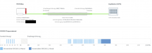

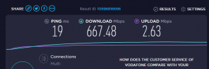

Hallo liebe Community,
ich habe seit ein paar Tagen nach vielen Jahren Telekom wieder Unitymedia/Vodafone/Vodafone West im Einsatz, da ich umgezogen bin und mir in meiner neuen Wohnung kein DSL-Anschluss zur Verfügung steht. Ich habe den Gigabit-Tarif gebucht und eine Fritz!Box 6591 Cable dediziert bei Amazon gekauft und diese in Betrieb genommen und aktivieren lassen. Seit Beginn habe ich leider das Problem, dass speziell der Upstream sehr unzufriedenstellend ausfällt. Statt möglichen 50mbit/s erreiche ich meistens nur 1-2mbit/s. Im Downstream erreiche ich meistens 600mbit/s, manchmal auch fast 1000mbit/s.
Für mich als Laie sehen die Werte, die die Fritz!Box ermittelt, eigentlich gut aus. Zumindest habe ich nach einigem googlen etwas gelernt, wie man diese interpretieren kann.
Es war bereits ein Techniker von Vodafone anwesend der die Leitung geprüft hat und keine Probleme mit der Leitung feststellen konnte. Natürlich hat er es dann auf den Router abgewälzt, da dieser ein Kaufgerät ist. Aber alles ok, das ist natürlich die logische Schlussfolgerung.
Frage in die Runde: Hat jemand eine Idee oder einen Verdacht, was das Problem hier sein könnte? Die Speedtests wurden mit einem via Wifi 5 verbundenen iPhone 12 und mit einem via Gigabit-Ethernet verbundenen Laptop durchgeführt und bewegen sich etwa im selben Rahmen:

Ok, also nein, die Werte sind eigentlich zu jeder Tages-/Nachtzeit mehr oder weniger identisch. Ich habe einmal einen Werksreset gemacht, direkt danach war ich mit dem Downstream bei über 900mbit/s, der Upstream war aber genau gleich niedrig. Kurze Zeit später hat es sich wieder auf die oben genannten Werte eingependelt.

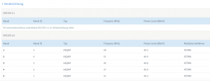

Hmm, von den Signalwerten sehen die Upstream-Kanäle besser aus, als die an meinem Anschluss. Ich habe auch eine Fritzbox 6591, der Upstream hat auch fünf QAM-Kanäle (noch kein OFDMA aufgeschaltet). Die Upstream-Frequenzen sind aber schon "zusammengerückt" worden, um mehr Platz für den später aufzuschaltenden OFDMA zu haben. An meinem Anschluss sind aber die Upstream Kanäle im Zuge der Zusammenrückung von 64 auf 16QAM zurückgefallen, was in meinem Segment auf gewisse Probleme mit der Signalqualität schließen lässt ...
Mit den vorliegenden Werten sieht es danach aus, als ob in Deinem Segment intensiv der Upstream genutzt würde - da kann man leider nicht viel machen - die Upstream-Kapazität eines Kabelsegments mit fünf Upstream-Kanälen beträgt ca 150 MBit/s ... damit müssen alle Kunden in dem Segment auskommen ... Es ist nur möglich, zu warten, und zu hoffen, dass durch Segment - Splits die Anzahl der Kunden in Deinem Segment geringer wird ... Ob ein Split geplant ist, kann man ggfs. mit der in diesem Thread beschriebenen Methode herausfinden
