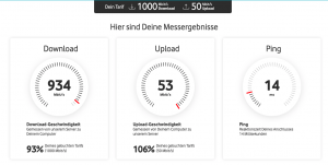

So ich habe heute die Vodafone Station bekommen und in Betrieb genommen, und die Zahlen sprechen eine eindeutige Sprache:
Warum auch immer - aber es lag tatsächlich an der 6591. Ist mir auch egal, dann behalte ich einfach die Vodafone Station, die tut es für mich auch. Meine benötigten Features wie DoT, NAS etc. kann ich auch anders realisieren. Ich bin echt erleichtert, dass ich nun wenigstens einen vernünftigen Upstream habe. Ich wäre auch mit 30 oder 40 zufrieden gewesen, aber 1-2 ist halt nix. Mit diesen Werten - super!!

@dynAdZ
Habe mit einer eigenen Fritzbox 6591 Cable (aktuellste Beta Firmware v. 12.02.2021) über Netzwerkkabel genau die gleichen Ergebnisse beim Speedtest. (siehe Screenshot)

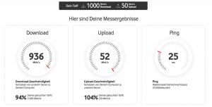

  • Langsamer Upstream mit Fritz!Box 6591 Cable Beitrag #38
Provider Fritzbox 6591 mit 7.22 am LAN-Kabel
