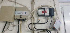

wir als zukünftige Mieter wollen die EG Wohnung mieten und haben gesehen das der Vermieter Unitymedia nutzt.
Im Keller haben wir die Boxen gefunden (siehe Bild)
Es gibt nur insgesamt 2 Etagen (2 Parteien) EG/OG
In der EG Wohnung haben wir auch Wandanschlüsse gefunden wo nur noch Runde Stecken reinpassen !
Ich gehe davon aus das das Haus (TV / DSL) über Unitymedia versorgt wird.
Ich kenne vom Telefon / DSL Wanddose die Länglichen stecker !
1. (Telefon/DSL) müssen wir dann Unitymedia nutzen (Telefon/DSL) oder können wir unseren jetzigen anbieter (O²) mitnehmen ???
2. (TV) Wenn wir für TV Unitymedia nutzen müssen, können wir direkt an die Wanddose gehen oder müssen wir auch ein Vertrag mit Unitymedia machen,
gibt es dann eine Box für empfang ???
Leider kenne ich mich da nicht aus da wir jahrelang TV via Satschüssel empfangen !
  • Vermieter nutzt Unitymedia Beitrag #2
1. Direkt neben dem Unitymedia Übergabepunkt befindet sich der APL der Telekom, es wird also vermutlich auch normales DSL Verfügbar sein. Ein Verfügbarkeitstest bei der Telekom oder O² dürfte da Klarheit bringen. Von dem APL gehen auch Telefonleitungen weg, würde mich sehr wundern, wenn es in der Wohnung keine klassische Telefondose gibt.
2. Falls der Vermieter TV über Kabel schaut, wird er vermutlich einen Einzelnutzervertrag haben. Heißt, ihr müsstet ebenfalls einen Kabel TV Vertrag abschließen. Wenn ihr keinen TV älter als ~10 Jahre habt, braucht ihr wahrscheinlich keinen extra Receiver für den Empfang.

vielen Dank für die schnelle AW, ob der VM einen Einzelnutzervertrag hat müsste ich erfragen, vorher hatte sein Sohn im EG gewohnt !
Wir haben ein Sony TV mit internen Resiever für Digital / Analog empfang und ggf. Steckplatz für Modul
Die überprüfung sagt an dieser Adresse ist O² Verfügbar
