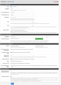

Ich bekomme auf pfSense keine IPv6 IP und weiß nicht weiter wie ich vorgehen soll.
Ich habe 2play Jump 120 - Unitymedia, mit Power Upload und Dual Stack.
Folgende Konfiguration habe ich:
1. TC4400<--->Fritz!Box6591<--->[Proxmox(pfSense)]<--->PC
2. |
3. Telefon

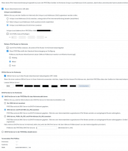

FritzBox statische IPv4 Route:
IPv6 Einstellungen:
Proxmox:
pfSense Einstellungen:
DNS Resolver:
DNS Resolver/ Access Lists:
LAN Einstellungen:
Kann jemand bei IPv6 für pfSense weiter helfen?

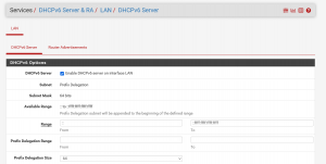

Die Fritzbox muss dann hinter die pfSense. Die pfSense muss der Router sein und per DHCP6 ein Prefix anfordern. Für NRW ein /59, das ist korrekt. Aktiviere mal Debug unter den IPv6 Optionen und schau was im Log steht. Ebenso würde ich statt eines DHCPv6 Servers im LAN erst mal per SLAAC IP's verteilen lassen um zu sehen, ob Du überhaupt sauber ein Prefix zugeteilt bekommst.

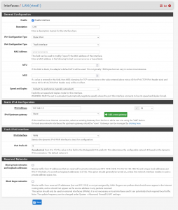

WAN auf DHCP6 und LAN auf Track Interface. Danach sollte das LAN Interface eine IPv6 erhalten und SLAAC fähige Clients (Windows 10, iPhone) ebenfalls eine IPv6. Bitte unter advanced options den Debug aktivieren für weitere Hilfestellung.
  • TC4400<--->Fritz!Box6591<--->[Proxmox(pfSense)] - kein IPv6 Beitrag #9
Das LAN Interface hat eine IPv6 erhalten, aber die Endgeräte hinter pfSense erhalten keine IPv6.

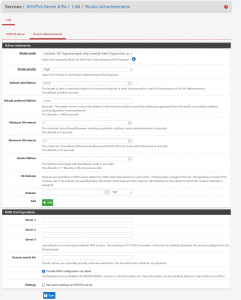

Den Screenshot kann man leider nicht vergrößern und daher nicht lesen. Schau mal dass die Router Advertisements (unter DHCPv6 Server, zweiter Reiter) auf assisted stehen.
