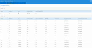

wir waren hier (nicht persönlich, aber die Stadt) extrem vom Hochwasser betroffen. Danach konnte die FritzBox 6591 einige Zeit nicht synchronisieren. Seit vorgestern ist die Box aber wieder synchron. Auch Internet wird als "verbunden" angezeigt. Es läuft aber nach wie vor nicht.
Habe eine 1000/50 Leitung.
zunächst dachte ich, dass ich einfach mal abwarte und ging von Störungen auf Grund der Wasserlage aus. Heute habe ich aber erfahren, dass die Nachbarn um mich rum alle längst wieder normalen Zugang haben.
Der Support am Telefon sagte mir, dass meine Leitung sauber läuft und die keinen Fehler feststellen können. Techniker wurde beauftragt, wird aber auf Grund der Lage tagelang auf sich warten lassen.
Jetzt die Frage: Was kann ICH noch testen? Am internen Netz liegt es nicht, selbst wenn ich mich DIREKT an die FB anstöpsel geht nix. Man sieht auch am Verhalten des Browsers, dass er verbunden ist, aber es kommen keine Daten an.Wenn ich eine Seite wie google aufrufe, wird mir sofort das Icon angezeigt, er lädt auch ewig und manchmal kommt dann auch was. Das ist aber Glückssache. So sieht die Übersicht aus - die zahlreichen nicht korrigierbaren Fehler sind ja sicher nicht normal. Jemand eine Idee, was ich vor Eintreffen des Technikers noch testen kann?

Die Werte, in dem Fall der MSE, sind sehr schlecht und verursachen die vielen Fehler. Davon ausgehend dass es vorher nicht so war, wird es wohl was mit dem Hochwasser zu tun haben. Allerdings würde ich da sagen, Störungen ja, Komplettausfall eher nein, zumal es ja bei den Nachbarn funktioniert. Neugestartet hast du die Box aber schon?
Ja neu gestartet habe ich die Box schon mehrfach. Das hat leider nichts gebracht.
Also bleibt mir wohl nicht übrig, als zu warten. Ich verstehe nur technisch nicht, wie es sein kann, dass es bei allen anderen läuft, wenn es ja mit dem Hochwasser zu tun hat. Das Hochwasser ist auch nicht ansatzweise bis hier hin gekommen. Also hunderte Meter weit weg.

Pixel mal die CM-Mac-Adresse. Anhand dieser kann man deinen Anschluss auslesen. Wenn du willst, kann ich das mal machen.

Du sollst in deinem Screenshot die MAC-Adresse wegmachen!
