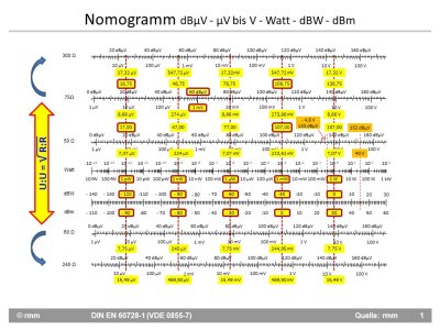

Leistungspegel mit dBmV zu bezeichen toppt noch viel häufigere Vereinfachungsfehler wie absolute und relative gleichzusetzen und Spannungspegel in dB statt dBµV (oder nach ISO richtiger dB(µV)) anzugeben sowie Rate und Ratio oder Schirmdämpfung mit dem anders abgestuften Schirmungsmaß zu verwechsleln.
All das macht eine nicht existierende Maßeinheit nicht richtiger und wäre für einen Antennenprofi mit oder ohne Dibkom-Zertifikat kein Ruhmesblatt. Bei 75 Ohm Impedanz gilt:
- 5 dBm + 108,75 = 103,75 dBµV
11 dBm + 108,75 = 119,75 dBµV
Vielleicht hält jemand die Fehlbezeichnung für so gravierend, dass sie endlich berichtigt wird. Ergänzend ein Nomogramm aus meiner Folien-Mottenkiste.

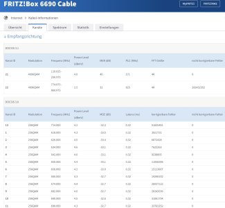

Bei mir
35 dBmV
- 6 dB Dämpfungsglied direkt hinter dem Verstärker
- 2 dB Leitung (geschätzt)
- 15 dB Multimediadose
macht 12 dBmV ... an der Dose
Das ist das Spektrum aus der Fritzbox - Unter "Kanäle wird zwischen 4,1 und 9,1 dBmV angezeigt ...

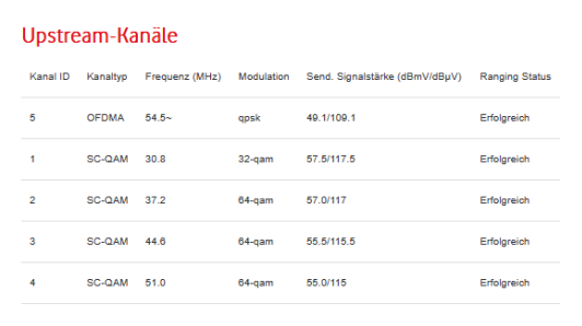

Bei mir sind die Upload Werte in den letzten paar Wochen schon wieder höher geworden liegt das nicht außerhalb der Richtwerte?
  • Modempegel-Grenzwerte Beitrag #48
Ja, 6..7 dB zu viel.
Würde aber erstmal abwarten, wenn es keine Probleme gibt
  • Modempegel-Grenzwerte Beitrag #49
Das würde aktuell auch wahrscheinlich nicht als NE3-Fehler augfenommen werden.

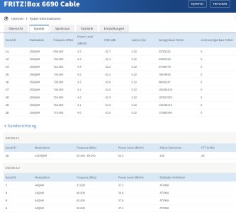

Wir haben hier in Nürnberg eine Kabel Internet Anschluss über Pyur.
Seit 4 Tagen haben wir in Empfangsrichtung 2x OFDM Kanäle mit 4096QAM geschaltet.
Bis dato war hier immer nur 1x mit 4096QAM auf der niedrigeren Frequenz 110.025 - 256.975MHz.
Der jetzt neu hinzugekommene Kanal ist auf 774.975 - 860.975MHz und dort mit sehr vielen nicht korrigierbaren Fehlern.
Aktuell bei Nutzung Internet habe ich noch keine Einschränkung festgestellt.
Habt Ihr einen Tip warum der neue Kanal so viele Fehler aufweist, welcher MER Wert sollte hier sein im besten Fall ?
Vielen Dank schon mal für Rückmeldungen.
