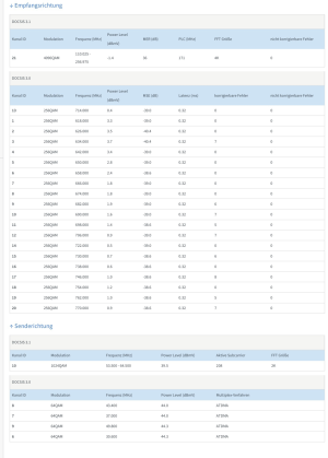

ich bin zwar kein Vodafone- oder Unitymedia-Kunde, aber themenmäßig passt das ganz gut rein. Wir sind seit Jahren Kunde bei PŸUR. Unten im Haus ist ein HFC-Glasfaser-Node installiert. Von dort aus geht das Kabel-Signal mittels Koax in die einzelnen Wohnungen. Ich nutze einen Gigabit-DOCSIS 3.1-Tarif.
Konfiguration:
1 x OFDM DOCSIS 3.1 Downstream-Channel, 4096 QAM
20 x DOCSIS 3.0 Downstream Channels, 256 QAM
1 x OFDM DOCSIS 3.1 Upstream-Cannel, 1024 QAM
4 x OFDM DOCSIS 3.0 Upstream-Channels, 64 QAM
Wir haben etwa 1 Woche regelmäßig viele nicht korrigierbare Fehler im Downstream. Ich habe Fernzugang zu mehreren FRITZ!Boxen von Bewohnern. Die Fehler treten bei allen beobachteten Boxen gleichermaßen auf.
Im Rahmen der Störung sind gemäß Kabelinformationen meiner FRITZ!Box 6690 (aktuelle Firmware: 8.24-127961 BETA) bei den DOCSIS 3.0-Kanälen die MSE-Werte von ursprünglich 39 dB auf 36 dB gefallen. Der MER-Wert des einzigen DOCSIS 3.1-OFDM-Downstream-Kanals (Channel 21, 4096QAM, 110.025 - 256.975 MHz) ist seitdem von 41 dB (da war er jahrelang) auf 36 dB gefallen. Täglich waren mehrere Tausend nicht korrigierbare Fehler auf den einzelnen Channels - früher waren sie praktisch immer konstant bei 0.
Heute war dann ein von PŸUR beauftragter Techniker da. Er hat die Verstärker im Hausanschlussraum neu ausgepegelt. Die MSE-Werte im Downstream der 20 DOCSIS 3.0-Kanäle sind jetzt wieder im früheren Bereich und erscheinen mir als Laie mit Viertelwissen sogar noch etwas besser als früher. Der MER-Wert des DOCSIS 3.1-Downstream-Kanals liegt jedoch weiterhin bei nur 36 dB (statt früher mit 41 dB).
Ich habe mal irgendwo gelesen, dass das für 4096 QAM eigentlich zu niedrig ist. Der Techniker wiederum hält den angezeigten Wert in der FRITZ!Box für falsch. In seinem Messgerät seien die Werte in Ordnung.
Wie bewertest Ihr die Werte (siehe Bild), im speziellen den MER-Wert des DOCSIS 3.1-OFDM-Downstream-Kanals? Die Werte im Bild sind aktuell, die Box ist seit dem Techniker erst 2 Stunden im Einsatz, daher sind die Counter für nicht korrigierbare Fehler noch bei 0.
Herzlichen Dank für ein Feedback! 🙏

Hello.
First: MER is specific to the device reading the signal. The actual signal quality may be better than what a specific receiver can take advantage of.
Second: There are unequalized and equalized MER. Equalized MER is after the receiver has performed some RF magic on the signal. It may be several dB higher, depending on the situation. The equalizer may produce a signal/MER that differs slightly between modem reboots.
Third: OFDM MER is complex. Each subcarrier has its own MER. There are data subcarriers and pilot subcarriers. The pilots have higher MER.
Often, the MER is the average of all the data subcarriers. It can also be a percentile, which only includes subcarriers with the worst MER. Fritzbox appears to display the average.
37 or 38 dB MER is a common threshold for a flat 4096-QAM profile. If the profile is not flat (some parts of the channel use lower modulation), the threshold may be lower. You cannot tell from this data, if the profile is flat.
Last: Did the technican test the signal where the modem is connected - i.e. used the cable that connects your modem? If not, there is an unknown in the mix.

Wenn es nach zwei Stunden keine nicht korrigierbaren Bitfehler im Downstream und schwache Modulationsverfahren im Upstream gibt, deutet nichts auf eine systematisch signaltechnisch verhunzte Anbindung hin.
Wenn Du aber nicht korrigierbare Fehler beobachtest, könnten sie sporadisch durch z. B. einen Störer ins Segment kommen, der nicht immer eingeschaltet ist..
Kommen die Fehler als "Burst" oder ist es ein stetiges Plätschern ....
  • Modempegel-Grenzwerte Beitrag #56
Aktuell sind im DOCSIS 3.1-OFDM-Download-Carrier seit etwa 2 Wochen pro Stunde regelmäßig etwa 10 nicht korrigierbare Fehler - und zwar im ganzen Haus. Der HFC-Node steht bei uns unten im Hausanschlussraum. Die DOCSIS 3.0-Carrier im Downstream sind, was nicht korrigierbare Fehler betrifft, völlig fehlerfrei und haben gute MSE-Werte, ebenso der DOCSIS 3.1- sowie DOCSIS 3.0-Upstream.
Die FRITZ!Box ist seit 5 Tagen und 7 Stunden online. Davor war mehrere Jahre lang alles in Ordnung.
Welche Gründe können dafür in Frage kommen, dass nur der OFDM-Downstream-Carrier diese Störungen enthält?
