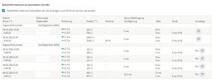

Hast Du Dir mal unter
"Telefonie/Eigene Rufnummern/Sprachübertragung" die technischen Detailinformationen zu den Anrufen angesehen?
  • Telefonieprobleme bei DOCSIS 3.0 und DOCSIS 3.1 Verbindung 6690 Cable Beitrag #4
Ja, habe ich, allerdings bin ich mit der Auswertung überfordert
  • Telefonieprobleme bei DOCSIS 3.0 und DOCSIS 3.1 Verbindung 6690 Cable Beitrag #5
Sieht alles so ähnlich aus, wie bei meiner Leih-Fritzbox. Eher sogar besser, weil bei mir gelegenlich bei "Verloren" und "Burst" Einträge vorkommen. Es werden keine verlorenen Pakete geloggt, keine exotische Kodierung (bei mir kommt gelegentlich G.722 HD vor),
Wenn man auf der Seite oben rechts auf das Fragezeichen klickt, erscheinen Erklärungen zu den Tabellenspalten.

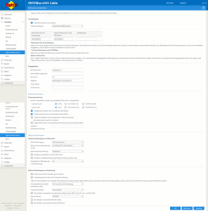

Ich hatte ähnliche Probleme, weil die Telefonate über IPv6 geführt worden sind. Prüfe mal Deine SIP und Registrar Config,
Habe einen IPv4-Anschluss, Telefonate über IPv6 würden bei mir dann gar nicht funktionieren
Ich hatte auch schon mal testweise von "IPv4, iPv6, IPv6 bevorzugt" auf "Nur via IPv4" umgestellt, macht keinen Unterschied.

Aber trotzdem ne Prüfung wert, nicht dass versehentlich umgestellt wurde.
In den Grundeinstellungen meiner Fritzbox ist IPV6 deaktiviert, Wenn versehentlich umgestellt worden wäre, dürfte vermutlich nix mehr funktionieren, oder?

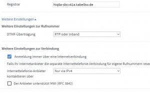

Hier sind die von Vodafone auf meine Providerbox gepushten Einstellungen. Die konkreten SIP Angaben sind bei eigenen Boxen zwar anders, aber vielleicht ist ja irgend eine andere Einstellung wichtig:
