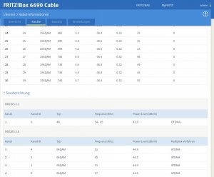

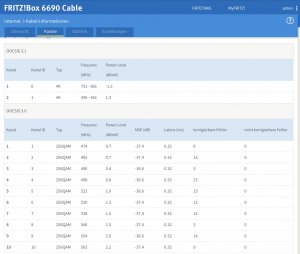

Am besten die Verbindung unter Internet > Online-Monitor checken.
Bei deaktivierter IPv6-Unterstützung (Standard) sieht aus wie auf Bild 1, bei aktivierter IPv6-Unterstützung so wie auf Bild 2

Werte sehen unauffällig aus. Was wird in der "Übersicht" als CMTS-Hersteller angegeben?
