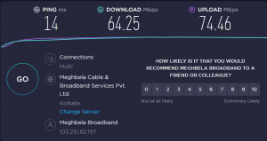

Es ist das heutige Update. Gestern habe ich vergessen, einen Screenshot zu machen, aber es war dasselbe, als ich den Geschwindigkeitstest überprüft habe.

Was ist das für ein Speedtest? IP eines indischen Internetanbieters Dazu der Ping und der Upload. Bist du sicher, dass du hier im richtigen Forum bist?
Das ist doch Ookla - die würfeln immer einen Server aus. Wenn Ookla einen indischen Server als best passenden Speedtest-Partner auswürfelt, könnte das ein Ookla-Fehler sein, oder im Vodafone-Netz hat irgendein Indisches Wartungsteam bei einem für uns nächtlichen Einsatz wieder etwas verbastelt ....
Wenn ich einen Speedtest mache, wird als Gegenstelle fast immer ein Server aus Düsseldorf gewählt.
Deswegen immer "Change-Server" auswählen und für wiederkehrende Tests den gleichen (innerdeutschen)-Server nutzen.
Wobei es leider auch immer so eine Sache ist...wenn jemand parallel mit einer dicken Leitung einen Speedtest auf dem gleichen Server durchführt und jener Server nicht besonders gut angebunden ist, dann bekommt man meist auch keine validen Ergebnisse.
Aber die 103.251.82.197 ist seine IP. Und wenn ich aktuell einen Speedtest zu dem angegebenen Server mache, habe ich einen Ping von 261 ms, was wohl schon eher nach Indien passt.
Wirklich merkwürdig.... Scheint ja fast, als würde er entweder aus Indien kommen, oder mit einer Virtuellen Maschine die in Indien steht die Tests machen. Der Ping ist so, dass er nicht um den halben Globus gelaufen sein kann ...
Aus Europa kann man nach Indien keinen Ping von 14 ms haben. Geht aus rein physikalischen Gründen nicht. Laut Geo-Info gehört besagte Server IP Adresse zu einem Provider in Indien in der Nähe von Kalkutta, das ist 7300 km weit entfernt. Latenzen für Systeme, die so weit weg von Deutschland sind, liegen aus physikalischen Gründen (Lichtgeschwindigkeit in Kabel-Medien) mindestens bei 150 ms, und je nach Anbindung des Zielnetzes auch deutlich darüber. Mein Ping vom Vodafone Anschluss dort hin sind 168 ms, von einem Server bei Hosteurope 280 ms über ein völlig anderes Routing. Ist also wirklich dort in Indien angesiedelt.
Was auch immer es ist, LandenBerni hat den Screenshot eines Speedtests gepostet, der von einem Rechner irgendwo in Indien stammt.

Die IP-Adresse 103.251.82.197 gehört auch zu einem Unternehmen, das in Kalkutta ansässig ist, nämlich der M.B. Corporation. Entweder will uns der User LandenBerni auf den Arm nehmen (um es mal vornehm auszudrücken), oder aber er weiß absolut nicht, was er macht. Alternativ könnte ich mir noch vorstellen, das er ein VPN nutzt, dessen Ende in Kalkutta ist. Aber dann würde der Ping wiederum nicht passen.
