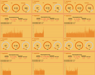

Hier einmal diverse Plots von heute:
In mehreren Minuten Abstand von de.packetlosstest.com
Der Packetverlusttest zeigt sehr gut, warum z.B. Spiele einfach keinen Sinn mit dieser Verbindung machen. Aber man merkt auch, dass die Seiten kurz hängen oder Uploads komplett einsacken.
Die Download-Geschwindigkeit ist dafür noch sehr angenehm, wenn auch mal nur die Hälfte von den 250 Mbit/s ankommen.
Wenn die Leitung durch Downloads belastet wird, kann man den Ping schon komplett vergessen...

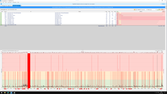

Hier eine heutige Aufnahme mit dem PingPlotter:
Der PingPlotter zeigt immer mal wieder in rot Packetverlust, aber dafür einen sehr guten durchschnittlichen ping zu google.com. Der mir aber nichts bringt, wenn das ganze so instabil ist.
Was ist da beim 4.-6. Hop los? Warum >75% Packetverlust? Und kann man diesen Ipv6 Müll ausstellen?

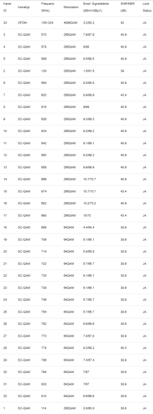

Downstream:

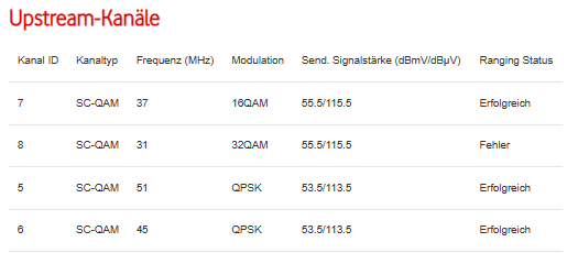

Massive Störung im Upload. Keiner deiner Upload Kanäle ist mit den vorgesehen 64QAM gesynct, einer sogar komplett auf Fehler.
Kannst nur Störung bei der Hotline melden und hoffen...
Parallel würde ich mich schon mal nach einer DSL-Alternative umschauen.
