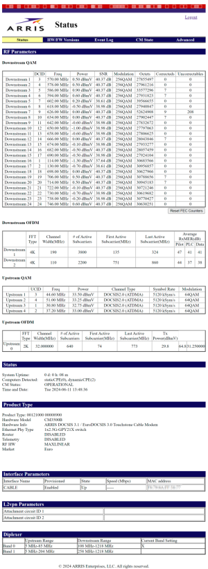

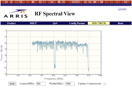

Das Webinterface Passwort lautet die letzten 8 stellen der Seriennummer.
Hier einmal das Webinterface abgelichtet
(Screenshot verkürzt wegen Bildgrößen Limitierung des Forum)

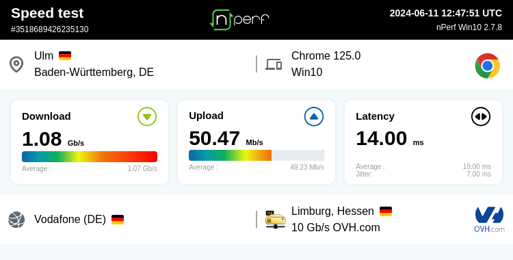

und zum Abschluss noch ein speedtest.
  • ARRIS CM3500 Beitrag #3

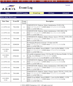

Schade, das es bei den DOCSIS 3.1 Kanälen keine Info zur aktiven Modulationsart gibt. Da ist die Fritzbox 6591 ja seit dem letzten Update gesprächiger...
Was in D3.1 Upstream unter First Active Subcarrier und Last Active Subcarrier steht ist wohl Unsinn ...
Auch die TxPower Level sowohl von D3.0 als auch D3.1 sind wahrscheinlich Quatsch ... oder der Anschluss ist schlecht eingemessen.
