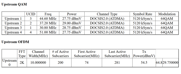

Hallo Zusammen,
hab seit heute auch ein CM3500, upload läuft stabiler wie mit dem bisherigen TC4400 .43 FW.
Nur die Werte im Upload <30 dBmV, frage mich ob die zu gering sind ?
  • ARRIS CM3500 Beitrag #55
Hallo Zusammen,
Da ist ziemlich viel im Argen, gerade bei den Kenndaten des OFDM, angeblich 10 MHz "Channel Width" und Last Active Subcarrier 281 MHz - First Active Subcarrer = 74 MHz => 205 MHz Bandbreite, und nicht 10 MHz...
Das liegt aber weit oberhalb der Ausbaupläne von Vodafone...
Ich könnte mir vorstellen dass die Spalten verrutscht sind, und dass der OFDM von 54,5 ... 64,8 MHz geht, und der Power Level bei 29,75 dBmV liegt...
Der Sende-Pegel ist deutlich zu gering.
Ist das Modem an der gleichen Stelle angeschlossen, wo auch sein Vorgänger angeschlossen war?
Da fehlt etwa 15...20 dB Streckendämpfung, was auf ein Umgehen der Multimediadose hindeuten würde...

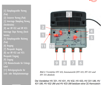

12db Rückweg Dämpfungsglied oder je nach dem wie der Downstream aussieht ein "normales" Dämpfungsglied,
wenn die Werte aus dem TC4400 stimmen...

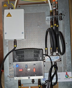

Ich hab vor ein paar Monaten ein neuen Vertärker bekommen, da der alte nach einem Unwetter hinüber war.
Theroetisch könnte ich doch die Dämpfung für den Rückweg (hab noch ein paar Brücken da) auch direkt am Verstärker etwas erhöhen, im Bild Brücke Nr 5 ?
  • ARRIS CM3500 Beitrag #61
PS : Hab mal geschaut, im Verstäker sind aktuell überall '0' Brücken drin, evtl. hat der Techniker keine Zeit gehabt das ordnetlich abzustimmen, sieht irgendwie nach Auslieferungszustand aus. Ich denk werde mal eine 12er Brücke an Pos 5 versuchen 🤔

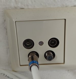

Wie schaut denn der Rest des Netzes zwischen Hausverstärker und Modem aus? Hängt eine normale Multimediadose zwischen Modem und Hausverstärker?
Die fehlende Dämpfung würde wie gesagt einer fehlenden MMD entsprechen.

Also seid die Anlage inbetrieb genommen wurde hab ich da nichts geändert, meine Verständnis nach ist am Hauptanschluss eben der Verstärker, davon geht das Kabel an die MultiMedia Dose. Das lief alles einwandfrei, bis eben nach dem Umwetter der Verstärker ausgetauscht wurde, dann viel mir irgendwann auf das der Upload hakt, manchmal nur 5MB und hohe Latenz. Wie sich jetzt heraustellt sowohl mit dem TC4400 als auch mit dem neuen CM3500
Hier mal noch ein Bild der Anlage

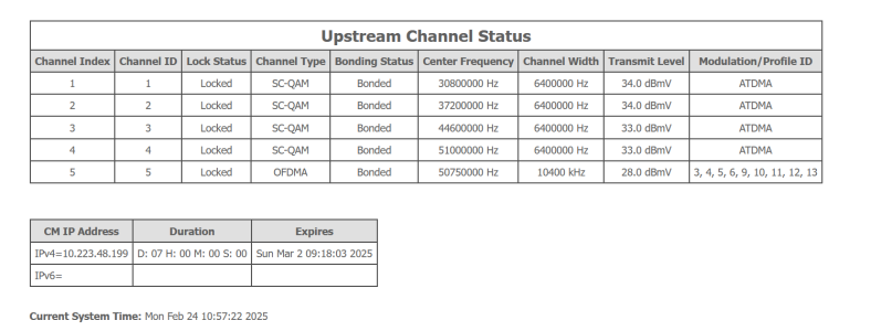

Mit der 12er Brücke siehts schon mal besser aus, wobei der OFDM immer noch seltsam anmutet, wahrscheinlich wie Martin schon angmerkt hat 'Darstellungsfehler, wenn man die letzte Kennzahl as Power sieht scheint es aber auch da geholfen zu haben.

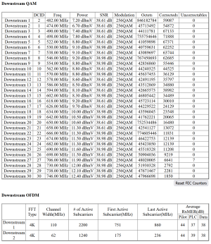

Zettel oder Eichkarte hab ich keine entdeckt. Hier mal die aktuellen Downchannel Werte, aber denk mal sieht nicht ganz so schlimm aus wie der Upstream vorher.
Ist auch tendenziell etwas hoch. Könnte also auch eine Dämpfung von vielleicht 5dB vertragen.
Ist aber definitiv nicht so schlimm, wie der upstream
  • ARRIS CM3500 Beitrag #73
Alles klar, 5ddB Pad hätte ich auch noch da, wäre dann an Pos 1.. Dank Dir für Deine wie immer schnelle und fachliche Auskunft.

Wären die 6db Interstage Dämpfung nicht besser?
  • ARRIS CM3500 Beitrag #75
Das kommt vermutlich auf die Strecke zwischen Verstärker und Dose an. Wenn es da unter 20 dB Dämpfung gibt, wäre womöglich das Umstecken der Interstage Brücke besser.
