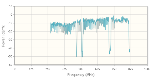

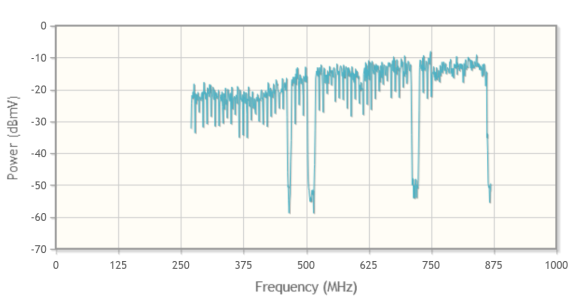

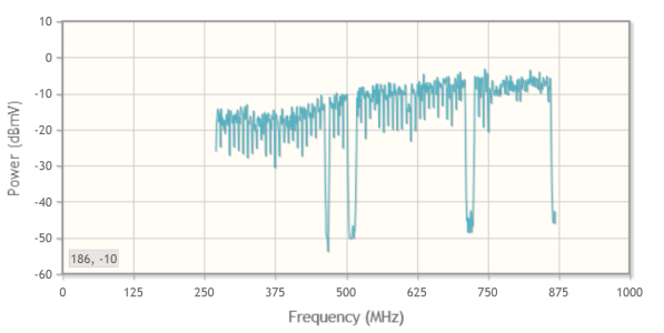

  • ARRIS CM3500 Beitrag #79

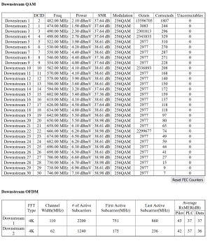

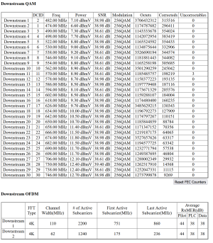

Ich danke Euch für drauf schauen und Tips, ich hab mal die Werte jeweils aufgenommen, lt. meinem Verständnis war die Interstage auf -7db (Balken senkrecht), hab die dann auf 0db (Balken waagrecht) gedreht.
Im Anhang jeweils in der Reihenfolge die Werte und Spektrum (immer nur eins geändert, entweder Input oder Interstage) :
1. Paar : Bisher (Input 0dB, Interstage -7dB)
2. Paar : Interstage geändert auf 0dB (Input 0dB)
3. Paar : Input geändert auf 5dB (Interstage -7dB)
Weiß nicht genau was die Zielwerte sind, aber im Interstage scheint er lt. Spektrum die niederen Frequenzen etwas aus der Versenkung zu holen.
Was meint Ihr ?
PS: Zu beachten, beim Spektrum ändert sich die Y Skalierung im letzen Bild.

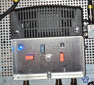

Die Beschreibung passt auch nicht ganz zum meinem Verstärker, siehe Bild,was ich geändert hab war der Jumper mit dem Balken oben rechts.

  • ARRIS CM3500 Beitrag #82
Der Verstärker scheint nur einen Jumper für den Slope zu haben....

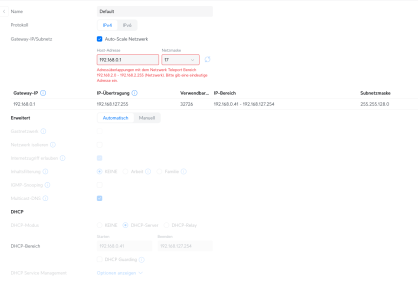

Hier ein Screen der genauen Einstellungen:
Was muss ich jetzt wie ändern damit ich das Arris auch erreiche?
Vielen Dank schonmal

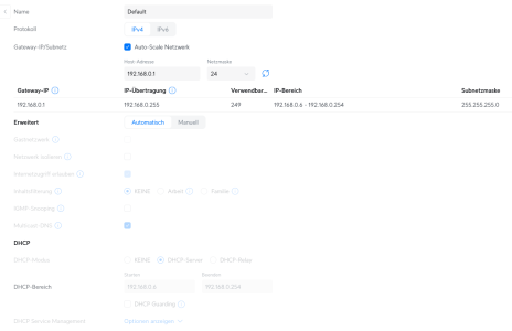

  • ARRIS CM3500 Beitrag #86
Es gäbe drei Möglichkeiten:
1) Umziehen Deines Heimnetzes auf 192.168.101.0, Netzmaske 21.
In dieser Maske liegen die Adressen 192.168.100.0 bis 192.168.101.255
2) Beibelassen des Netzwerkes bei 192.168.0.0, Aufweiten Netzmaske auf 17
3) Umziehen des Heimnetzes auf 192.168.100.0, Netzmaske 24, Adresse des Routers auf z.b. 192.168.100.2.

  • ARRIS CM3500 Beitrag #88
Roter: UniFi Dream Router
Doch, doch ... Ich erreiche das Modem. Allerdings nur, wenn ich mich mit dem Laptop direkt verbinde
und dann die IP Adresse 192.168.100.1 eingebe. Dann kann ich die Weboberfläche des Arris CM3500 erreichen.
Ich möchte aber auch aus dem Netzwerk heraus auf das Modem zugreifen.
Den Lösungsweg hat ja @MartinP_Do schon beschrieben.
@MartinP_Do
Leider gibt es ein kleines Problem wenn ich mein vorhandenes Netzwerk von 192.168.0.1/24 auf 192.168.0.1/17
ändern möchte.

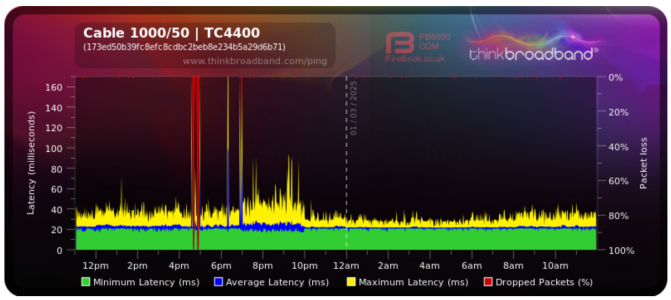

  • ARRIS CM3500 Beitrag #89
Kurzer Nachtrag, hab jetzt seit gestern Interstage 0dB und Input 7dB, sieht bis jetzt ganz gut aus soweit ich dass beurteilen kann, die Latenzstreuung hat auch etwas abgenommen.

  • ARRIS CM3500 Beitrag #90
@MartinP_Do
ändern möchte.
Die sind ja fies ;-)
Da weiß ich aus dem Stehgreif leider keine Lösung.
Eventuell funktioniert es, die Netzmaske und IP Adresse nur des entsprechenden PC manuell in den Netzwerkeinstellungen zu setzen

Ob der Verstärker da jetzt richtig dimensioniert ist, spielt bei der Frage ob Eingang vs Interstage Dämpfung erstmal keine Rolle.
Direkt am Eingang dämpfen vs Interstage wird niemals bessere Ergebnisse produzieren.
Wenn die Interstage Dämpfung nicht reicht muss natürlich dann noch direkt am Eingang gedämpft werden.
Natürlich wäre ein Rückwegdäpfungspad die bessere Lösung... bekommt man aber nicht so leicht.
Selbst die sogenannten Techniker von Vodafone haben die meistens keine Pads dabei.
  • ARRIS CM3500 Beitrag #96
Falls Jemand per Google auf diesen Beitrag stoßen sollte:
Bitte ignoriert den Beitrag #95 in diesem Thread.
Es ist einfach Quatsch. Natürlich hat JEDER "Techniker", und sei er auch noch so schlecht, Dämpfungspads dabei.
Und natürlich spielt es eine Rolle dass der Verstärker richtig dimensioniert ist für die Wahl wie viel man im Eingang dämpfen kann und ob man Interstage dämpfen kann / muss. Einen richtig dimensionierten Verstärker muss man wenig bis gar nicht dämpfen, weder im Eingang noch Interstage (was die meisten Einzelverstärker auch nicht mal können).
Beispiel aus der Realität: ÜP Pegel um 66 dBµV auf den unteren TV Kanälen und 59 dBµV auf den oberen DOCSIS Kanälen (nicht OFDM).
Habe ich nun da, warum auch immer, einen zu groß dimensionierten Verstärker drin (der auch zufällig noch eine Interstage-Dä,üfung hat), kann ich 6 dB im Eingang dämpfen oder auch Interstage ohne das was passiert.
Vielleicht hast du bei Interstage 0,5dB mehr SNR als bei Dämpfung im Eingang, aber wen juckt das? Interstage hat nur dann Sinn, wenn man bei der Dämpfung im Eingang das Signal ins Rauschen dämpft bzw. den Verstärker "untersteuert".
Auf 0,5 dB genau kann weder das Viavi und erst recht nicht ein Kabelmodem "messen".
Und wenn dir an deinen 0,5 dB so viel liegen, kannst du auch einfach gleich hinter dem Verstärker dämpfen, das ist noch mehr SNR-"freundlicher".
Sprich: Es wird nicht zuerst Interstage gedämpft wie es oben steht, sondern dann, wenn es Sinn hat.
Ich würde ja gerne mal sehen was dabei rauskommt, wenn die selbsternannten Experten hier mal im realen Leben einen Tag Anschlüsse installieren / einpegeln müssten.
Aber dann kommt bestimmt wieder das Argument, dass die "Techniker", die das täglich machen, keine wirkliche Ahnung hätten und alles falsch machen (dass es die gibt streite ich nicht ab, aber erstens sind das nicht alle und zweitens "verrennen" noch nicht mal die sich irgendwas, wo überhaupt kein Problem besteht).
PS Die Pads hat man übrigens gerade dazu eingeführt, dass nicht jeder Hanswurst die Verstärker verstellen kann weil er meint es besser zu können. Aber heute kann man ja eh jeden Sche** online kaufen, auch solchen, der eigentlich nicht für Endkunden gedacht ist. Selbst die Schlüssel für die BVT-Schränke von UM / VF kann man Online kaufen inzwischen...
