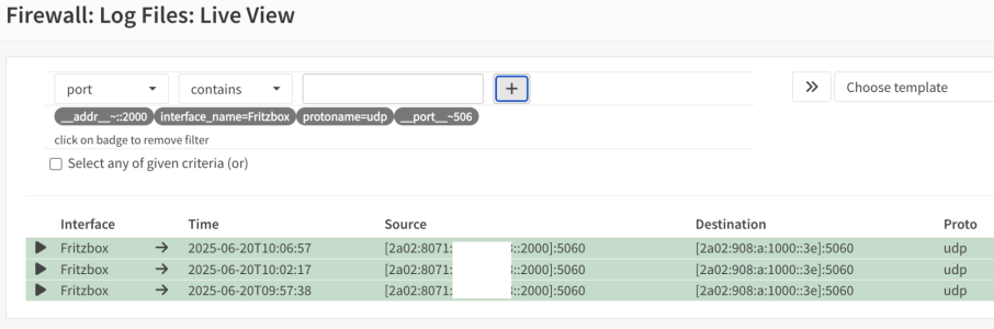

Keep Alive dient nur dazu bei IPv4 das NAT aktiv zu halten, daher ist das bei IPv6 nicht vorhanden und auch nicht notwendig.
Bei IPv6 sind nur die Einträge im State-Table der Firewall wichtig und die bleiben erhalten, weil die Fritzbox in regelmäßigen Abständen die SIP-Registrierung erneuert. Bei den Vodafone-VoIP-Switches passiert das alle 5 Minuten, bei easybell dauert das beispielsweise deutlich länger. Bestimmt wird dieser zeitlich Abstand durch den SIP-/Session-Expires-Header.
Also muss es bei Dir eigentlich einen anderen Grund gehabt haben. Evtl. hat die FB eine zusätzliche IP via SLAAC bekommen. Das muss man verhindern via RA-Modus "managed".
Aber wir schweifen ab...
