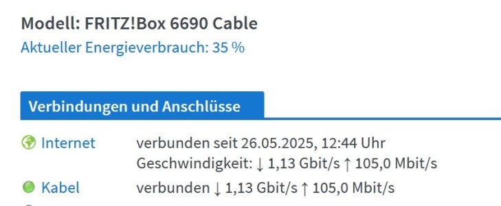

gerade wurde meine Fritz Box neu gestartet.Dachte schon das es das Update auf 8.03 wäre für die 6690. Doch der Upload wurde gerade auf 100mbit freigeschaltet.

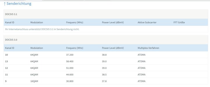

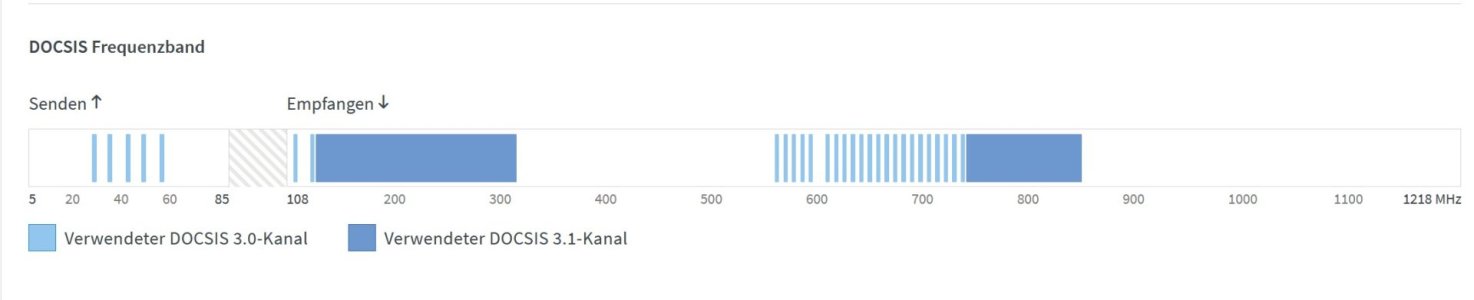

@obi76 Uh spannend, magst du mal deine Kanalliste reinschicken? (Gerne auch das Spektrum)
  • Vodafone plant Kabel-Internet mit 400 MBit/s im Upload Beitrag #32
@millen. Gerne.
Bist du in einem der Testgebiete oder kommt das zufällig ?
  • Vodafone plant Kabel-Internet mit 400 MBit/s im Upload Beitrag #34
Bekommst du die 100 mbps upload denn hin in einem speedtest?
  • Vodafone plant Kabel-Internet mit 400 MBit/s im Upload Beitrag #35
max. war vorhin mal 94 mbps.
  • Vodafone plant Kabel-Internet mit 400 MBit/s im Upload Beitrag #36
kein docsis 3.1 in Senderichtung aber 100mbit freigeschaltet? Wie soll denn das bitte gehen mit den 5 pobligen Kanälen von denen einer auf 16-qam läuft xD

  • Vodafone plant Kabel-Internet mit 400 MBit/s im Upload Beitrag #40
Da ist aber nicht viel los in deinem Upload-Segment, zumindest um diese Uhrzeit ;)
Rechnerisch geht das zumindest auf ...
5 x 27 MBit/s = 130 MBit/s Upload Kapazität im Segment ... Würde aber vermuten, dass das für alle etwas "ruckelig" wird, wenn das jemand mal wirklich ausnutzen wird ...
128 GB Foto - Upload in die Cloud nach dem Urlaub mit 80...90 MBit/s lastet den Upstream für gut 2 1/2 Stunden voll aus ....
Wobei der Kanal, der auf 16QAM zurückgefallen ist nur noch ca 20 Mbit/s schafft ...
Ich vermute, dass man Tests mit den verschiedenen Eck-Werten des realen Segmentausbaus im eigenen Netz macht, bevor man das allgemein anbietet...
Womöglich sogar Tests in einem der Segmente, die auf halber Strecke zum DOCSIS 3.1 Ausbau stecken geblieben sind: Nur 4 x DOCSIS 3.0 aber kein DOCSIS 3.1 im Upstream....
