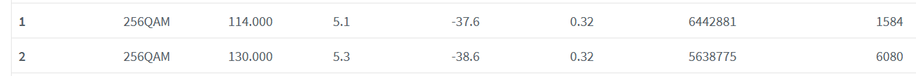

Wir hatten auch eine ganze Reihe von Wartungsarbeiten in den letzten Wochen. Heute habe ich diese beiden Docsis 3.0-Downstream-Kanäle bei meiner FB entdeckt - seit wann werden diese Fequenzen überhaupt genutzt? Auffällig sind die hohen Werte bei den korrigierbaren und die immer noch recht hohen Werte bei den nicht korrigierbaren Fehlern. Alle anderen Docsis 3.0-Kanäle stehen bei 0/0 (Verbindung seit ca. zwei Wochen). Sollte man da mal was unternehmen?
