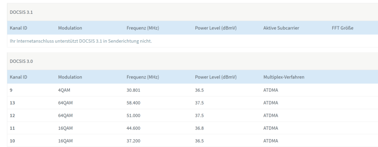

das zum Thema Upload. :rolleyes:
Bin jetzt dran, alles von Vodafone zu kündigen. Mobilfunk ist schon gekündigt.
  • Vodafone plant Kabel-Internet mit 400 MBit/s im Upload Beitrag #128
Es ist leider im Kabelnetz so, dass Rückweg-Probleme sehr hartnäckig sein können ...
Der Sendepegel der Fritzbox liegt deutlich zu niedrig. Die Rückwegdämpfung im Hausverstärker müsste sicher um 10 dB höher eingestellt werden. Ich kann mir aber nicht vorstellen, dass die 4QAM auf allen Rückwegkanälen dadurch verursacht werden....

Wie sieht denn die Hausanlage aus, hast du da Zugang? Sehr niedrige Sendepegel und schlechtes Signal sind "verdächtig": Minimale Sendepegel reichen für eine sehr kurze Koaxstrecke, also wenn man z.B. den Fibernode im Hauskeller hat - aber dann müsste man schon eine defekte Komponente im Haus haben, dass das Signal schlecht dort ankommt.
Und wenn die Koaxstrecke doch länger ist und ein entsprechend starkes Signal darüber gesendet werden muss, dann sollte die Sendeleistung nicht in diesem Maße vom HAV geliefert werden, denn dann ist der womöglich schon übersteuert und "krächzt" schon aufs Koax, was zu entsprechend schlechter Signalqualität beim Empfänger führt.
Weißt du, wie bei dir die Infrastruktur aussieht, also wie die Hausanlage aussieht und wo der Fibernode sitzt? Wann hat sich denn das letzte mal ein Techniker die Hausanlage angesehen?
Minimale Sendepegel haben meist einfach die Ursache, dass der Verstärker (Dämpfung im Eingang) nicht richtig eingestellt ist oder die Hausverteilung (normalerweise ist die aber korrekt aufgebaut und der Dämpfungssteller im Verstärker ist schuld) nicht richtig aufgebaut ist.
Defekte Komponenten in der Hausverteilung verursachen genau das Gegenteil, nämlich eine starke Erhöhung des Sendepegels.
  • Vodafone plant Kabel-Internet mit 400 MBit/s im Upload Beitrag #136
Das ist auch mein Verständnis...
Aktuell schlecht eingestellter Verstärker.
WARUM aktuell die eingestellte Rückwegdämpfung im Verstärker nicht passt ist aber die Frage.
Erklärung 1: Bei den Verstärkern im Unitymedia-Gebiet sind wenigstens PADs für die Einstellungen zuständig ... wenn die Einstellungen mit dem Schraubendreher vorgenommen werden könnten wie im KD Gebiet, ist die Gefahr größer, dass da Laien "verbessern" .... Vielleicht hat da ein Hausbewohner am Verstärker gefummelt.
Erklärung 2: Schon bei der Modernisierung der Hausverteilung vor zwei Jahren ist der Fehler eingebaut worden.
Erklärung 3: Außerhalb des Hauses hat sich im Verteilnetz irgendetwas verändert.

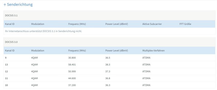

jetzt hat es sich wieder verbessert. Das ist echt ein Auf und Ab mit denen. Kanal 9 hängt aber immer noch in den Seilen.

Das Problem ist das ich Abends manchmal nicht über 2-3 MBit drüberkomme.Im Moment echt super mit knapp 42 MBit Upload. Für mich ein eindeutiges Signal für Überbuchung des Segments.
ne vielmehr für ein zeichen eines Störers. bei einer Überbuchung geht die Modulation nicht runter. Es seidenn du erreichst nur 4 mbit wenn alle Kanäle auf qam-64 laufen.
