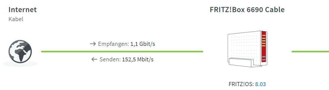

Kollege hat die selbe 1 Gbit Leitung wie ich aber einfach 150 Mbit Uplaod. Ich will das auch :D

Wie kommt dann aber die 150 Mbit bei einem Kollegen zustande? Bei ihm wurde weder im Keller was umgebaut noch hat er Post bekommen.

Seltsam, mein Kollege hat 8.03 und 150 mbit. Frequenzen weiß ich nicht.
