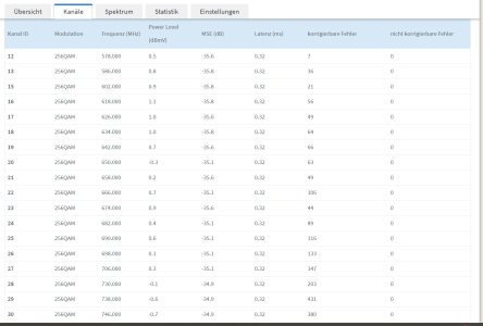

Leider plagen uns seid gut einem Jahr sporadische Verbindungsabbrüche mit unserer FritzBox6690.
Leider haben alle Versuch keine Verbesserung gezeigt und da das Internet heute morgen wieder ausgefallen ist musste ich ich mal intensiver mit dem Thema auseinander setzten. Bisherige Fehlerbehebung war:
1. Kabel Stecker ab von der Box
2. 5-10Min warten
3. wieder einstecken und warten das sie sich neu anmeldet.
Heute dann mal unter Kabel geguckt ob ich Einstellungen verpasst habe. Da sind mir die nicht korrigierbare Fehler aufgefallen die in Millionenhöhe waren. Die Box mal neu gestartet und nach 8-10min waren es wieder 6.2 Mio. Dazu fällt auf, dass je höher die Frequenz wird desto mehr Fehler sammeln sich und mit der DOCSIS3.1 Verbindung klappt es anschneiden so gar nicht.
Bisherige Maßnahmen bzgl. der Verbindungsabbrüche:
Vorher war eine 12bB Dose mit Weiterleitung angeschlossen, aber da bei mir nur ein Kabel ankommt habe ich da den Fehler vermutet und diese tauschen lassen gegen eine Enddose. WUrd mir auch so auf Reddit empfohlen. Der Techniker sagte jedoch das die Leitung bei uns im Haus nicht durchgeschliffen ist sondern Im Stern Verlegt. daher bringt das mit der Dose NIX. (hatte er leider Recht).
Perplexity hatte mich drauf hingewiesen das meine Leitung zwischen Router und Dose n.iO sein könnte, heute mal gegen eine 110dB und 4x geschirmte Leitung getauscht aber keine Verbesserung.
Dann die Bisherige Axing BSD 961-11K Dose gegen eine aus dem Baumarkt getauscht die mit 16dB Dämpfung angegeben wurde aber das war VIEL schlechter.
Also hoffe ich das vielleicht jemand eine Idee hat woran es liegen könnte.
Meine Vermutung ist das die Leitung die im Haus liegt nicht mir i.O. ist und getauscht werden müsste. Die Dose ist an einer Außenwand und die Probleme waren am stärksten/auffälligsten wenn es große Temperaturunterschied in den letzten Tagen gab, aber vielleicht ist das auch Zufall und Einbildung.
Vielen Dank für jeden Lösungsansatz!
Die orangene Leitung

Auf jeden Fall nicht einfach so irgendwelche Teile, und erst recht nicht gegen welche mit anderen Bauteilwerten tauschen. 4-Fach geschirmte Kabel sind übrigens ein Werbegag und keinesfalls irgendwo nötig.
Die Screenshots der Pegel sind in Ordnung (auch was die Fehlerkorrektur betrifft), wurde der direkt nach dem Neustart gemacht?
Ansonsten: Es werden wahrscheinlich in Kürze wieder eine ganze Reihe von irgendwelchen Tipps kommen, die alle am Ziel vorbei schießen. Das wird keiner vom Sofa aus lösen können. Und erst recht nicht die, die das ganze nur aus der Theorie kennen und "hier und da" mal was gehört / gelesen haben ;).
Das muss man sich vor Ort ansehen und mit dem DSAM / VIAVI o.ä. prüfen.

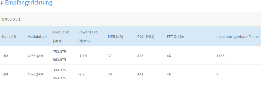

Das mit den vielen "nicht korrigierbaren Fehlern" auf dem 750...860 MHz Kanal in Empfangsrichtung sieht bei mir allerdings ähnlich aus und ich hab keine Probleme. Allerdings würde mich interessieren, warum diese vielen Fehler auftreten, falls sich hier noch ein Experte zu Wort melden sollte.

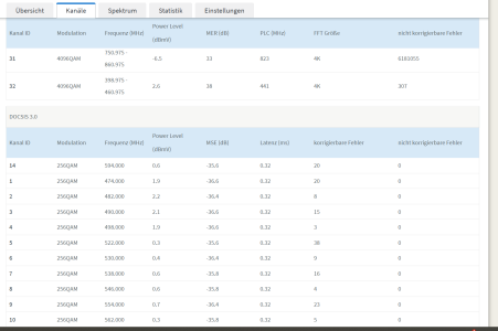

Das hat man beim oberen OFDM-Block häufig, aber das ist in den seltensten Fällen eine wirkliche Fehlerursache. Jedenfalls wenn es alleine nur da auftritt.
  • Millionen von Fehler und Verbindungsabbrüche Beitrag #6
Vielen Dank für die Hilfe!
Dann lebe ich mit dem Fehlern ist kein Problem. Die Leitung schafft was sie soll.
Nur, was könnte ich gegen die Verbindungsabbruche tun?

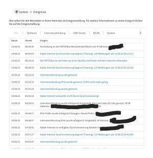

DOCSIS CM Eventlog: 2469: 2025-09-01 21:01:17 67061601 notice US profile assignment change. US Chan ID: 43 2470: 2025-09-01 21:04:38 82000200 critical No Ranging Response received - T3 time-out 2471: 2025-09-01 21:04:58 67061601 notice US profile assignment change. US Chan ID: 43 - 2025-09-01 23:31:25 6 times 2472: 2025-09-01 23:35:43 82000200 critical No Ranging Response received - T3 time-out 2473: 2025-09-01 23:41:22 67061601 notice US profile assignment change. US Chan ID: 43 - 2025-09-02 00:06:15 4 times 2474: 2025-09-02 00:06:28 82000200 critical No Ranging Response received - T3 time-out - 2025-09-02 00:16:13 4 times 2475: 2025-09-02 00:16:43 67061601 notice US profile assignment change. US Chan ID: 43 2476: 2025-09-02 00:26:13 82000200 critical No Ranging Response received - T3 time-out - 2025-09-02 00:27:33 2 times 2477: 2025-09-02 03:46:24 67061601 notice US profile assignment change. US Chan ID: 43 - 2025-09-02 04:01:18 2 times 2478: 2025-09-02 05:28:37 82000200 critical No Ranging Response received - T3 time-out - 2025-09-02 05:41:11 2 times 2479: 2025-09-02 05:42:04 67061601 notice US profile assignment change. US Chan ID: 43 - 2025-09-02 06:31:17 4 times 2480: 2025-09-02 06:37:35 82000200 critical No Ranging Response received - T3 time-out - 2025-09-02 06:39:39 2 times 2481: 2025-09-02 06:41:14 67061601 notice US profile assignment change. US Chan ID: 43 2482: 2025-09-02 06:44:48 82000200 critical No Ranging Response received - T3 time-out - 2025-09-02 07:06:05 2 times 2483: 2025-09-02 07:13:42 67061601 notice US profile assignment change. US Chan ID: 43 - 2025-09-02 08:06:18 4 times 2484: 2025-09-02 08:25:01 74010100 notice CM-STATUS message sent. Event Type Code: 24 - 2025-09-02 08:25:27 10 times 2485: 2025-09-02 08:44:47 82000200 critical No Ranging Response received - T3 time-out 2486: 2025-09-02 08:51:21 67061601 notice US profile assignment change. US Chan ID: 43 2487: 2025-09-02 09:18:13 82000200 critical No Ranging Response received - T3 time-out - 2025-09-02 10:50:46 5 times 2488: 2025-09-02 10:57:21 67061601 notice US profile assignment change. US Chan ID: 43 - 2025-09-02 11:26:24 7 times
##### END SECTION cmlog
Bei jeder Fritzbox-Firmware hat man ein Überraschungsei, was in der Webinterface noch bzw wieder verfügbar ist ...
DOCSIS Logging ist vor einiger Zeit verschwunden, ebenso wie CPU-Temperatur und Leistungsaufnahme ...
Dafür sieht man jetzt bei den DOCSIS 3.1 Kanälen/Bändern die eingestellte Modulationsart.
Ist das eigentlich dann für das ganze Band gültig, oder wird für jeden Subcarrier einzeln ausgehandelt, was genutzt werden soll?
EDIT - immerhin kriegt man ein kleines bisschen DOCSIS-Logging in den Support-Daten

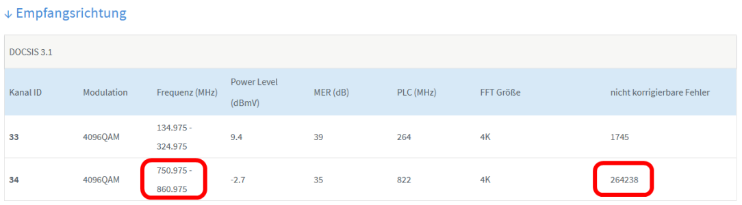

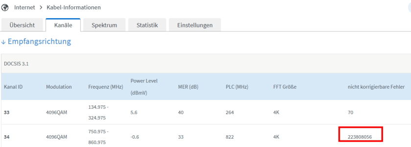

Bei mir sieht es genauso aus, auch nur bei diesem einen Frequenzbereich in Empfangsrichtung unter DOCSIS 3.1.
Pro Stunde ca. 50.000 nicht korrigierbare Fehler und das schon seit drei Jahren, seitdem ich die FB 6690 gemietet habe.
Allerdings läuft die Verbindung in der Praxis absolut stabil und wenn die Gegenseite genug Dampf hat, lade ich problemlos mit 90-100 MB/s runter.
Deshalb habe ich mich an den Tipp von @MartinP_Do gehalten und es so belassen. Never change a running system. 😁
Ich lasse die Fritzbox jeden Sonntag um 3 Uhr nachts automatisch einmal neu durchstarten, daher stehen da aktuell jetzt "nur" 264.000 Fehler im Screenshot. Nach jeweils einer Woche werden dann zwischen 8 und 9 Mio Fehler angezeigt.
