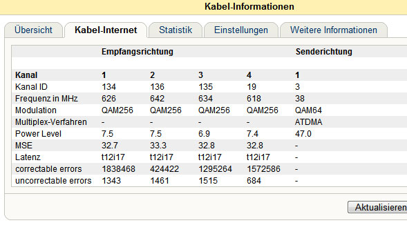

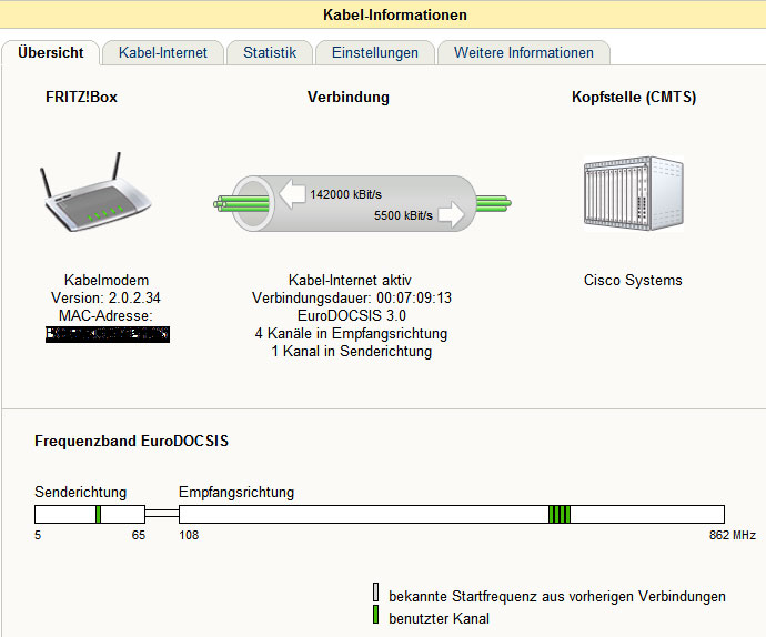

Scheinbar entspannt sich die Liefersituation. Erst hieß es bei Westkabel erst in der 36. Kalenderwoche gibt es die 6360 zur Installation. Anfang der Woche nochmal angerufen, kein Problem, Boxen sind nun da.
Heute morgen Installation, alles läuft perfekt. Keine Disconnects, im Unitymedia-Speedtest liegen die vollen 128/5MBit an:
