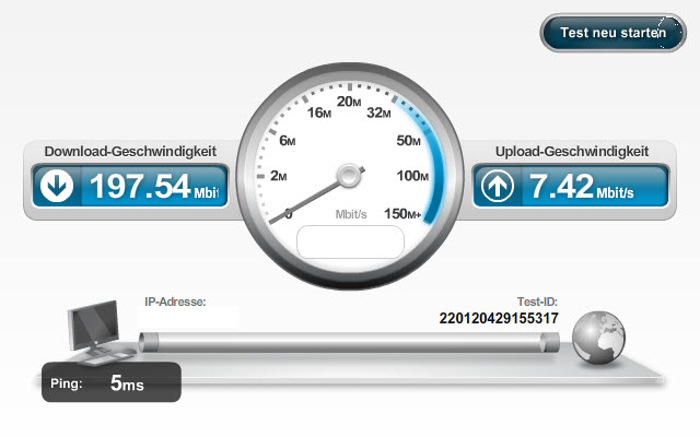

Kaum mecker ich, flippt der Speedtest von UM komplett aus! :gsicht:
Die Tachonadel tanzte gerade Techno beim Test... :D
