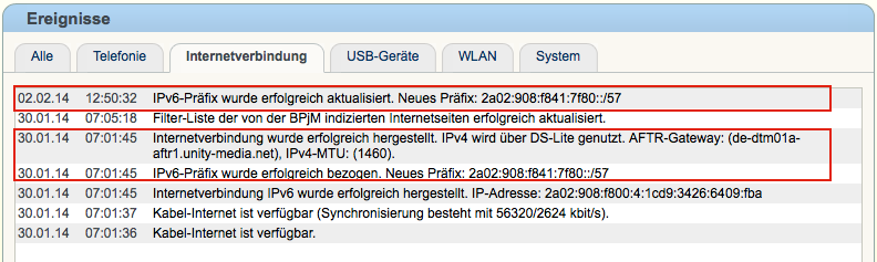

Bei mir klappt das jetzt, habe Gestern einen neuen IPV6 Präfix gekriegt und er hat sie einwandfrei ohne Fehler übernommen.
Danke für die Rückmeldung! Ich wäre dir sehr dankbar, wenn du die nächsten Tage deine FB beobachtest und die Erkenntnisse hier postest, ob das jetzt stabil bei dir läuft, oder ob das nur einmaliges Glück war. Ich werde mal die FB stromlos machen und neu booten, in der Hoffnung, dass damit das so unendlich lästige Problem behoben ist. Aber glauben kann ich das noch nicht so recht...
So heute wieder neuen Präfix gekriegt und wurde wieder einwandfrei übernommen.
Vielen Dank!
Habe mit einer Antwort auf meinen nächsten Präfix-Wechsel gewartet, der heute Mittag der Fall war. Den hab ich tatsächlich gar nicht mitbekommen, weil er wie bei dir ohne Probleme geklappt hat:
Was mich aber wundert: wie bei dir wurde der DS-Lite-Tunnel nicht erneut aufgebaut, wie z.B. mir am 30.01., bei dem ich manuell die Verbindung neu aufgebaut hatte, weil ich Angst hatte, dass in den nächsten Stunden nach Präfix-Wechsel sich der DS-Lite-Tunnel nicht aufbauen lässt, während ich bei der Arbeit bin. So ganz beruhigt bin ich zwar nicht, aber die Hoffnung ist zumindest wieder gestiegen, dass es funktioniert.
Was mir auch noch aufgefallen ist, dass sich der Präfix nach dem Wechsel nicht geändert hat, so auch die private IPv4. Was aber ist, wenn der Präfix sich mal ändert. Kann dann die FB wieder einen funktionierenden DS-Lite-Tunnel aufbauen??? Wir werden sehen.

Hat mich auch gewunder, früher wurde immer ein neuer Präfik bezogen, jetzt wird er aktualisiert. Vieleicht umgehen sie so diesen Fehler. Werden mal abwarten was kommt.
