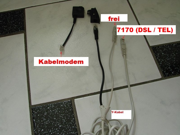

Fritzbox und Telefon vom Kabelmodem
<r>Wer die Fritzbox als "Telefonanlage" verwenden möchte, aber auf die "Y-Kabel-Konstruktion" keine Lust hat, kann sich ein passendes Kabel auch selbst crimpen (oder sich per PN melden).<br/>
<br/>
<B><s></s>5012, 5140, 7140, 7141, 7170 ,7170 SL, 7270:<e></e></B> DSL/TEL <--> Kabelmodem<br/>
<br/>
RJ45 (3,6) <--> RJ11 (2,3)<br/>
<br/>
<br/>
<B><s></s>7050:<e></e></B> ISDN/analog <--> Kabelmodem<br/>
<br/>
RJ45 (1,8) <--> RJ11 (2,3)</r>
