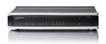

Den Link zu Lancom habe ich ja schon gepostet, so sieht das Modem von vorne aus:
Foto: Lancom
Und so von hinten:
Foto: Lancom
Ich denke, ich habe es richtig gemacht... (Hoffentlich), zumindest hat es ca. 4 Wochen ohne Probleme funktioniert. Und die Techniker von Unity suchen, es könnte tatsächlich mit dem DHCP-Server zusammenhängen.
Nach Info Lancom können sogar 3 "fremde" Modems angeschlossen werden + DSL, den vierten Port braucht man allerdings für den Anschluss an das Netz. Bei mir ist Lan 4 mit dem Modem verbudnen, Lan 1 mit dem Netz, Lan 2 und 3 sind frei, DSL hat einen eigenen Anschluss.
Glückauf!
Talpidae
