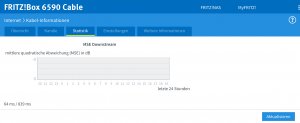

Weiß jemand von Euch, wo der tiefere Sinn liegt, dass AVM die Startfrequenz für die Kanalsuche in der Werkseinstellung auf 604 MHz gesetzt hat?
  • FritzOS Update Thread Beitrag #722
Bei mir steht sie mittlerweile auf 602 MHz nach dem jetzigen Labor-Update.

Bei mir steht dagegen 754mhz. Mit der aktuellen Beta FW.
  • FritzOS Update Thread Beitrag #725
602MHz ist die Startfrequenz bei Vodafone Kabel. Die haben bei der Kanalumbelegung nach der Analogabschaltung sogar genau diesen einen Kanal als DOCSIS-Kanal belassen (als"Insel" umgeben von DVB-C Kanälen), damit die bestehenden Modems den Einstieg sofort finden...
