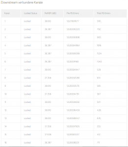

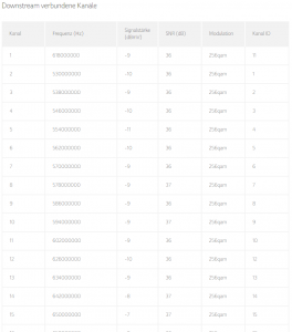

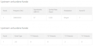

Wie sind denn die Signalwerte (gibt's im Webinterface der ConnectBox)?

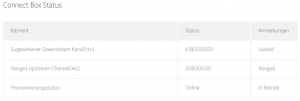

Du hast nur einen Upstream Kanal belegt und der Wert ist auch sehr schlecht.Was ich hier so lese müsste das Modem eigentlich vier Kanäle im Upstream belegen, so ist das jedenfalls bei fast allen.
Interessant wäre mal noch ein Screenshot vom Log der Connect Box. Ob das wirklich am Kabel liegt? Bei meiner Connect Box war wenn ich mich richtig erinnere auch ein neues Kabel dabei und das war zum Anschrauben. Jedenfalls ist sie "angeschraubt" und nicht angesteckt. ;)

Die Downstream Werte sind auch unterirdisch.
Könnte gut sein, dass ein Kabel mit Schraubverschluss an der CB nicht richtig Kontakt bekommt.
Versuch es mit dem neuen Kabek - wenn die Werte damit nicht besser werden, musst Du eine Störung melden, damit ein Techniker sich das ansieht.
