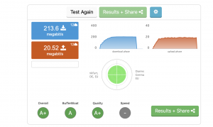

So, liebe Leute … hat alles funktioniert und die Leitung ist nun endlich »frei«. :D
Power-Upload und Umstellung auf natives DS habe ich dann doch auch direkt gemacht – ist auch bereits drin.
Lief komplett problemlos durch und die »Fluffzidität« hat sich deutlich verbessert. :super:
