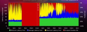

Seit heute habe ich Probleme mit dem HE Tunnel.
Jahrelang hatte ich an meinem IPV4 Anschluß den SIXXS Tunnel verwendet, ohne das es jemals Probleme gab.
Nach der Abschaltung von SIXXS bin ich auf den HE Tunnel gewechselt, lief jetzt auch monatelang problemlos und störungsfrei.
Seit heute habe ich keinen Zugriff mehr auf IPV6 Server. Irgendwie scheint der Dienst gestört zu sein.
In der Oberfläche der FritzBox wird die IPV6 Verbindung korrekt und auch als aufgebaut angezeigt. 48er Präfix vorhanden, PC´s bekommen auch alle ne V6
Nur lassen sich keine IPV6 Server und IPV6 Internetseiten mehr erreichen.
Was ist da los :kratz:
Hat noch jemand das Problem?

Ja.
https://tunnelbroker.net/status.php
tserv6.fra1 Frankfurt, DE Down

Ah, danke.
Bei mir ist der laut log seit 19.38 Uhr down
Na, hoffen wir mal, daß er morgen wieder up ist :zwinker:

die liste stimmt nicht
$ host 216.66.80.30
30.80.66.216.in-addr.arpa domain name pointer tserv1.fra1.he.net.
$ host tserv18.fra1.he.net
Host tserv18.fra1.he.net not found: 3(NXDOMAIN)
$ host tserv6.fra1.he.net
Host tserv6.fra1.he.net not found: 3(NXDOMAIN)
$ host tserv2.fra1.he.net
tserv2.fra1.he.net has address 216.66.89.86
--- tserv2.fra1.he.net ping statistics ---
6 packets transmitted, 6 received, 0% packet loss, time 5008ms
rtt min/avg/max/mdev = 15.226/33.955/74.039/19.559 ms
Der ist hier nicht gelistet, ich versuchs manuell endpoint in interfaces... geht nicht.
https://tunnelbroker.net/new_tunnel.php übergehen von IP und Pingcheck geht auch nicht oder da ist noch mehr down:
From ams15s30-in-x03.1e100.net icmp_seq=1 Destination unreachable: Address unreachable

Hier noch nicht:
--- 2a00:1450:4001:81e::2003 ping statistics ---
26 packets transmitted, 15 received, 42% packet loss, time 25083ms
rtt min/avg/max/mdev = 65.584/134.528/177.502/33.650 ms

Es ist immer noch nicht besser geworden.
Nach dem 6 stündigen Ausfall gestern Abend ist die Latenz um 20 ms hochgegangen und es gibt massives packet loss. Bedingt durch das packet loss ist der Zugriff auf IPV6 extrem zäh.

Lösch den Tunnel und leg nen neuen über Berlin oder Zürich an und sag obs besser geht.
  • Probleme mit dem HE Tunnel Beitrag #11
Es bessert sich, kein packet loss mehr.
Ping-Statistik für 2a00:1450:4001:817::2003: Pakete: Gesendet = 50, Empfangen = 50, Verloren = 0 (0% Verlust),
Ca. Zeitangaben in Millisek.: Minimum = 60ms, Maximum = 162ms, Mittelwert = 87ms

  • Probleme mit dem HE Tunnel Beitrag #12
Hier auch besser:
23 packets transmitted, 23 received, 0% packet loss, time 22028ms
rtt min/avg/max/mdev = 47.062/56.345/73.121/7.645 ms

Es funktioniert zwar wieder alles, aber die höhere Latenz scheint dauerhaft zu bleiben.
Was ist da passiert :kratz:
Kennt jemand den genauen Hintergrund, oder hat man
bei HE einfach nur Kapazitäten heruntergefahren?
