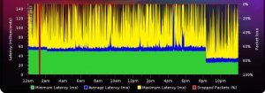

Jetzt ist wieder alles gut. Gestern Abend wurde das Problem anscheinend behoben.
Die Latenz ist auch wieder auf den alten Wert zurückgegangen.
So kann´s jetzt bleiben, :super:
