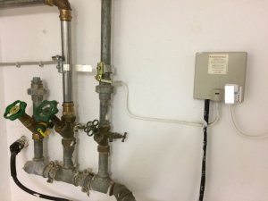

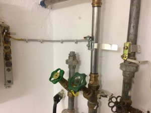

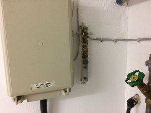

ziehe wahrscheinlich Anfang 2018 gezwungenermaßen in eine Einliegerwohnung. Meine Eltern bewohnen das Haus. Ich kriege eine abgeschlossene Wohnung im 1.OG. Das ganze Haus stand viele Monate leer und wurde wohl vorher viele Jahrzehnte von einer älteren Familie bewohnt. Jetzt stellt sich mir natürlich die Frage nach dem Kabel- bzw. Internetanschluss. Ich würde gern mein 3Play weiter nutzen. Meine Eltern sind schon etwas älter und wollen nur den ganz normalen Kabelanschluss nutzen.
Wir zahlen, soweit ich bisher weiß, keinen Kabelanschluss über die Nebenkosten. Der Vermieter selbst konnte mir auch keine richtige Auskunft geben.
War schon erleichtert, als ich im Keller den HÜP(?) gefunden habe, wo der 'Kundenberater' sein Markenzeichen drauf hinterlassen hat. Ich hänge mal die Bilder an.
Das ganz rechte Kabel aus dem HÜP verschwindet im Kabelkanal in der Wand. Die grün-gelben Kabel sind einfach nur an die Rohre angeklemmt. Mal blöd gefragt...kriege ich hier einen Anschluss für 3 Play realisiert oder muss da noch was anderes hin? Wer trägt die Kosten im Falle einer Neuinstallation?
Kabeldosen, ohne Multimediaanschluss, sind im ganzen Haus mehrfach vorhanden.
Andere Frage nach der Vertragssituation. Der normale Kabelanschluss soll, wenn möglich auf allen Dosen(ca 5-7) im gesamten Haus funktionieren. Da, wie erwähnt, keine Kosten für den Kabelanschluss in den Nebenkosten ist und ich meinen Eltern das alles etwas erleichtern möchte, würde ich gerne meinen Anschluss im ganzen Haus anmelden und an einer Dose in meiner Wohnung dann Kabelmodem bzw Router betreiben. Aber ich denke das ist nicht so ganz Rechtens, weil ich ja dann 2 Wohnungen versorge und nur einmal Kabelgebühren zahle. Ich will natürlich auch keinen Ärger. Und könnte man an der Anlage oben dann auch 2 Anschlüsse separat freischalten lassen?
Es ist eine blöde Situation und etwas schwer zu beschreiben, aber ich hoffe man kann mir hier trotzdem helfen.

Mach Dir erst mal nicht so´n Kopp :kafffee:
Grundsätzlich sollte 3play gehen.
Interessant wäre jetzt noch zu sehen, wo das Kabel, welches aus dem HÜP kommt und im Kabelkanal verschwindet, auch wirklich endet.
Irgendwo im Haus muß ja noch ein Verstärker und vermutlich ein Verteiler sitzen, von wo die 5-7 Dosen angefahren werden.
Wenn der im Keller nicht zu finden ist und es sich um einen Altbau handelt, wurde der dann Vermutlich auf dem Dachboden installiert.
Poste davon auch mal ein Foto. Problematisch könnte es werden, wenn die Leitungen von der derzeitigen Verteilung in die Dosen nur einfach geschirmt sind.

Ausgehend davon, dass die Kabelgrundgebühr wirklich noch nicht vom Hausbesitzer gezahlt wird (manchmal zahlen die, ohne es weiter zu berechnen, weil sie es nicht besser wissen):
Vertraglich ist es ein bisschen davon abhängig, wieviele Wohneinheiten UM in dem Haus bereits "kennt".
Mal angenommen, es wäre nur eine. Dann wären alle Dosen Teil der einen Wohnung, Du hättest als Mieter mit 3Play zusätzlich die Kabelgrundgebühr zu zahlen (€20,99 glaube ich), und damit wäre das erledigt.
Sind es zwei Wohnungen, dann gäbe es ja zwei Mieter, und dann müsste jeder Mieter, welcher den Anschluss zum Fernsehen nutzen will, seine eigene Grundgebühr zahlen. Diese Grundgebühr entfällt nur bei 2Play-Verträgen.
Damit niemand "schwarz" sieht (hat aber nichts mit der GEZ zu tun), kann UM einen Sperrfilter einbauen, der den Empfang von TV-Sendern in einzelnen Wohnungen oder an bestimmten Dosen unmöglich macht. Das passiert jedoch wohl nur noch selten (und eher durch "freie Berater" als den Installationstechniker) und ist manchmal auch technisch schwierig.
Wenn kein Filter gesetzt wird und trotzdem kein Vertrag über die Kabelgrundversorgung abgeschlossen wird, dann könnte man zwar fernsehen, es wäre aber nicht erlaubt.
Soweit klar?

Ich will am Wochenende mal mit einem kleinen Fernseher testen, ob vielleicht noch irgendwas auf den Dosen ankommt.
Da wird mit allerhöchster Wahrscheinlich ein Signal anliegen.
UM kann keine einzelnen Haushalte / Gebäude abschalten, da es sich bei Kabel um ein shared Medium handelt.
Dazu müsste man am HÜP die abgehende Leitung abklemmen und den HÜP verplomben, was ja hier nicht der Fall ist.

Wenn schon eine Multimediadose vorhanden ist (und UM das weiß), dann wird ggf. nur Hardware verschickt. Das ist natürlich für den TV-Receiver ungünstig. Dein Plan einfach mal nachzufragen ist gut.
Ich gehe davon aus, dass bei einer MMD auch eine Verstärkeranlage existiert.
Es muss immer pro Wohneinheit bazhlt werden, aber bei "mehr Wohneinheiten" sinkt der "Stückpreis", also eine klassische Mengenstaffel. Die genauen Tarife kenne ich aber nicht. Sowas wird auch klassisch nur für Gebäudeeigentümer möglich gemacht, als Mieter von fünf Wohnungen könnte ich sowas nicht in Anspruch nehmen, denke ich :)
Die Mehrheitsmeinung hier im Forum ist übrigens, dass TV über Satellit besser ist. Nur um's mal gesagt zu haben.

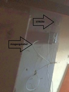

Konnte kurz auf den Speicher. Neben einer ziemlich abenteuerlichen Verkabelung, die ich wegen dem ganzen Dreck drumherum mal nicht fotografiert habe, habe ich auch diesen Verstärker gefunden:
Wenn ich das richtig erkenne ist der gar nicht mehr richtig angeschlossen. Konnte am WE dementsprechend auch kein Signal bekommen. Im Keller ist schon eine Steckdose vorhanden, falls der Verstärker dort installiert werden kann und soll.

Ich möchte Dir schonmal einen Tipp geben: Wenn der Techniker an die Installation dran muss, hat der sicher auch wenig Lust, im Dreck rumzufummeln. Mach es einfach schonmal sauber :)
Das Teil, falls es ein Verstärker ist (sollte dann eigentlich Strom benötigen, sehe ich da nirgends), ist bestimmt nicht rückkanalfähig.
der Verstärker ist ortsgespeist und das Eingangskabel fehlt, der Vario konnte mittels Modul rückkanaltauglich gemacht werden, hat sich aber eh erledigt da der Verstärker bei Installation eigentlich in den Keller versetzt werden muss.

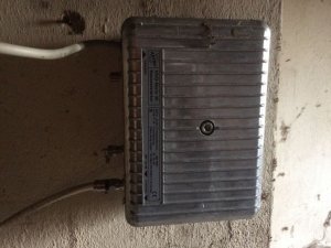

Sauber gemacht wird schon bevor der Techniker kommt. Hier mal ein kleiner Ausschnitt von der abenteuerlichen Verkabelung. Hatte das vor einigen Wochen schon mal Fotografiert:
Der Verstärker ist ein HVO-Vario 35. Am Strom angeschlossen ist der schon irgendwie :brüll:. Ist das obere Kabel, welches zu dem weißen Kästchen geht.
Das Ausgangskabel ist mit anderen und Isolierband zusammengeflickt. Die ganzen Kabel verschwinden teilweise in verschiedenen Ecken im Haus oder liegen 'so' auf dem Dachboden.
Also der Techniker hat leider einiges zu tun. Denn so wie das jetzt aussieht, hat das bestimmt kein Techniker gemacht. Ich hoffe das das gut ausgeht ;-)
Wenn das ganze in Keller verlegt werden kann und verlegt werden soll, wäre mir das auf jeden Fall lieber.

Du kannst die Verstärkeranlage bestimmt im Keller installieren lassen. Benötigt wird eine Stromversorgung (sei vorhanden, hast Du geschrieben) und Erdung/PA.
Aber die Hausanlage ist Dein Ding. Der Techniker installiert Dir eine Dose (ggf. auch mit Zuleitung), aber keine komplette Verteilung mit x Dosen über y Etagen.

Die Verteilung ist eine einzige Katastrophe, die hat auch kein Hobbyelektriker gemacht.
Das war einfach ein Ahnungsloser, der nicht wusste, was er tat. :wand:
Und die Nachbarn wundern sich, warum bei ihnen Internet und Telefonie ständig ausfällt :winken:

Sag sowas nicht. So eine "Verteilung" hab ich auch durchaus schon von gelernten Elektrikern gesehen. Wobei des Elektrikers liebster Verteiler immer noch die gute alte Lüsterklemme oder Steckklemme ist.
  • Kabelanschluss im Haus bzw. in Einliegerwohnung Beitrag #23
  • Kabelanschluss im Haus bzw. in Einliegerwohnung Beitrag #24
Das Problem ist einfach, der gemeine Elektriker hat soviel Ahnung von Kabeltechnik, wie ein Kabeltechniker von Elektrik. Nur würde ich als Kabeltechniker nie einen Sicherrungskasten installieren, wohingegen Elektriker gern mal ganze Hausanlagen installieren.
Hab schon mit einigen Elektrikern über das Thema diskutiert und kann sagen, die meisten wissen überhaupt nicht, wie sensibel diese Technik ist und sind dementsprechend in dem Bereich absolute Grobmotoriker.
Hier mal die absoluten Standardprobleme bei einer vom Elektriker installierten Anlage:
Vor einer Woche erlebt:
Neubau, das Haus ist nocht nicht bezogen. Der Elektriker hat auch die Koax-Verkabelung gemacht und leider auch die Verteilung - komplett mit WAGO-Klemmen, und das auch noch in Unterputzkästen in jeder Wohnung. Es ist sowieso schon schlimm genug, was man so täglich sieht, aber in einem Neubau finde ich das ganze noch ne Stufe heftiger. Der Elektriker (der den Rest der Elektroinstallation eigentlich sehr vernünftig und ordentlich gemacht hat, wobe sauber und ordentlich sah die WAGO-Verteilung ja auch aus :zwinker: ) war sich überhaupt keiner Schuld bewusst als ich ihn darauf angesprochen habe. Das war eine in der Gegend sehr bekannte und eigentlich auch gute Elektrofirma - nur halt so lange sie auch wirklich nur Elektro machen.
