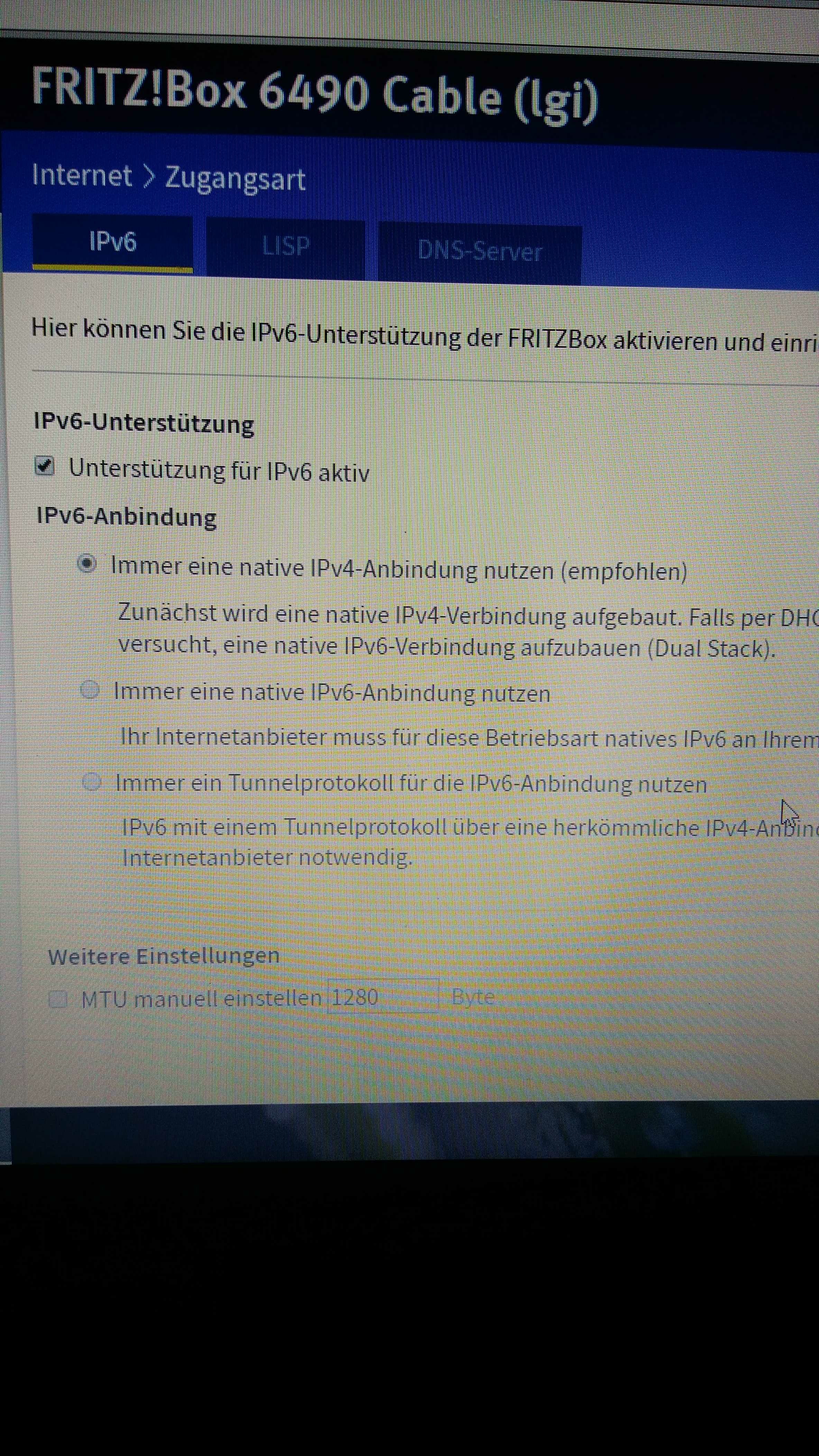

  • massive Probleme mit Facebook/Instagram/WhatsApp Beitrag #45
Ich konnte das Problem beheben, in dem ich in den Einstellungen auf "Immer eine native Ipv4 Anbindung nutzen" geändert habe.
Vorher hatte ich den 2. Punkt aktiviert.
  • massive Probleme mit Facebook/Instagram/WhatsApp Beitrag #46
"immer ipv4 nativ nutzten" geht nur wen man kein DS-LITE hat.
  • massive Probleme mit Facebook/Instagram/WhatsApp Beitrag #47
Jup, hab auch Dual Stack.
  • massive Probleme mit Facebook/Instagram/WhatsApp Beitrag #48
Was aber meiner Vermutung recht gibt, daß es etwas mit IPv6 zu tun hat...
  • massive Probleme mit Facebook/Instagram/WhatsApp Beitrag #49
Jup, sieht so aus. Kaum umgestellt, gingen die Bilder ruckzuck durch. Vorher der bekannte Ladebalken.
Da ich bei anderen Nicht UM Ipv6 Anschlüssen diese Probleme nicht habe, ist das, mal wieder, ein typisches UM Problem und die kümmert es einen feuchten...
  • massive Probleme mit Facebook/Instagram/WhatsApp Beitrag #50
Bin mittlerweile Businesskunde und habe einen reinen v4 Anschluss, seit dem keine Probleme mehr.
