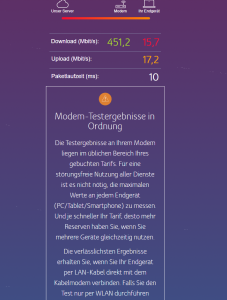

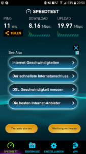

hallo,
ich habe seit 3-4 - Wochen Probleme mit meinem Downstream...
Ich bekomme oft nur 10mbits von 450mbits...
Laut Unitymedia sei meine Leitung völlig ok....
Mache ich den Unitymedia Speedtest, kommt etwa 10-20mbits raus, dann macht er diesen Modem test, und sagt mir an meinem Modem werden 450mbits gemessen...
Würde ja Quasi bedeuten mein Pc wäre kaputt, nur wenn ich per Handy und Wlan einen Speedtest mache, kommt das selbe bei raus...
Hat jemand eine Idee und kann mir helfen?
Ich habe ehrlich gesagt die schnautze gestrichen voll...
Modem habe ich die Connect Box, und wie oben erwähnt die 400 Leitung mit HdTV....
Pc mit Windows 10, und diesen per Kabel direct an die Box angeschlossen...
Vielen dank für Hilfe
das 1 Bild ist von meinem PC, das zweite Bild zu selben Zeit von meinem Handy, per Wlan...

  • Störungen mit 400mb Leitung Beitrag #2
Wie sehen denn die Leitungswerte in der ConnectBox aus :kratz:

  • Störungen mit 400mb Leitung Beitrag #4
Mache ich den SPeed Testmit beiden Boxen an der Dose, sagt er mir immer beim 2 SPeedtest das die modem werte ok sind, ziehe ich die Horizon Box ab, sagt er das nicht mehr, und sagt Modem werte sind nicht ok..
Ignorier mal, was er über die "Modemwerte" sagt, das ist nämlich Unsinn.
Bitte poste uns mal die kompletten Signalwerte (insb. die Kanäle, die nicht auf 38db sind). Am Besten als Screenshot.
Falls sich die Werte ändern wenn Du die Horizon abziehst, dann mach zwei Sätze Screenshots bitte., einmal mit und einmal ohne.
  • Störungen mit 400mb Leitung Beitrag #5
Also erstmal, den Speedtest von UM kannste in die Tonne kloppen. War schon immer so und wird immer so bleiben. Was jetzt neuerdings der Blödsinn mit dem Speed am Modem soll, ist mit auch ein Rätsel. Da steht selbst 400Mbit wenn der Node völlig ausgelastet ist.
Bin mir jetzt nicht sicher von welchen Werten zu sprichst. 38dB klingt nach dem MER/SNR. Wenn dieser auf mehreren Kanälen auf 0 ist, dann sind diese vermutlich masssiv gestört. Und nein, das ist nicht egal, es reicht ein gestörter Kanal, und die ganze Sache läuft nicht mehr rund. Wäre ne feine Sache, wenn die gestörten Kanäle einfach vom Modem ignoriert würden...

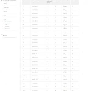

  • Störungen mit 400mb Leitung Beitrag #6
das wären die Werte, hoffe man kann alle gut lesen...
Der 3 Kanal is oft bei 24 und manchmal sogar 0
  • Störungen mit 400mb Leitung Beitrag #7
Die Werte sind auf einigen Kanälen mies.
Daher kommen auch die Probleme.
Vermutlich ist mit der Hausinstallation was faul,
da muss ein Techniker ran.
  • Störungen mit 400mb Leitung Beitrag #8
Ganz klar ein Signalproblem. Woher das kommt, lässt sich aus der Ferne natürlich nicht sagen. Wenn das Anschlusskabel in Ordnung ist, kannst du selber nix weiter machen.
