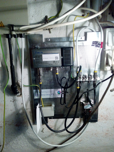

Bei mir ist beides keine 50 cm voneinander entfernt ...

Der Verteiler sieht eigentlich schon recht modern aus. Da wird der Techniker wohl nicht viel ändern müssen. Der Verstärker ist auch schon Rückkanalfähig. Das Koaxial-Kabel, welches ohne Stecker vor dem Verteiler herumbaumelt ist interessant - weißt Du, wo das hingeht?
EDIT: Die Schuttbröckchen auf dem Verstärker würde ich ggfs. vor dem Technikertermin noch absaugen: Vor dem Zahnarzttermin putzt man sich ja auch noch einmal die Zähne :D :D :D :D
  • HÜP im keller doch kein Kabel in der Wohnung Beitrag #39
Das ist korrekt...
Haha der Verstärker is jz komplett clean möchte ja keinen Techniker damit auf den sack gehen haha und das kaoxial kabel weiss es net wo es hinführt aber zu 100% net in die wohnung vlt hauptgebäude von unserem laden, denkt uhr ich muss bei dem techniker anrufen und bescheid geben damit er bohrer und sachen mitbringt freue mich sowas von damit ich morgen dann hoffentlich schnelles internet habe.
