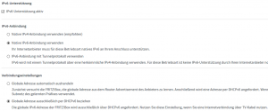

So habe vorhin DS beantragt.
Ist alles schon aktiv. Hoffe es ist richtiges DS und nicht DS-Lite.
Im Kundencenter:
An die FritzBox User hier:
Was habt Ihr unter Internet/Zugangsdaten/IPv6 eingestellt?
Bzw wie sollte es für einen sauberen Betrieb eingestellt sein?
So wie das hier z.B.:
  • IPv6 Dual Stack in NRW? Beitrag #37
So:
Automatisch funktioniiert auch

  • IPv6 Dual Stack in NRW? Beitrag #38
Wo ist der genaue Unterschied von deiner Einstellung zu Automatisch?
Native IPv4-Anbindung verwenden sollte man dann nicht? Frage nur da es Empfohlen wird.
Ist es normal dass die IPv4 DNS Adresse bei "Native IPv6-Anbindung verwenden" genutzt wird (aktuell genutzt für Standardanfragen)?
@hajodele
Wird die Option "Globale Adresse ausschließlich per DHCPv6 beziehen" gespeichert?
Wenn ich meine 6590 Neustarte oder vom Strom nehme, stell sich dies wieder auf automatisch.
  • IPv6 Dual Stack in NRW? Beitrag #39
Das kann man ignorieren. Die Fritzboxen zeigen da immer irgendeinen Müll an.
Das scheint bei einer Kabel Fritzbox normal zu sein. Hier wird wohl die Einstellung bei jedem Neustart durch das Config File gesetzt.
