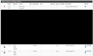

Zusätzlich habe ich zwei Firewall Regeln aufs WAN Interface gelegt:
Allow IPv6 ICMP echoreq und toobig: Source *; Destination LAN Netze
Siehst du auf deiner Regel für ICMPv6 das dort Firewall States/Bytes auflaufen wenn du die Tests durchführst?

Ich habe eine Floating Rule mit IPv6 ICMP Source any und destination any. Eine IP bekomme ich sauber zugewiesen und auch ein /56 Netz wird mir zugeteilt welches sich die pfSense dann in /64er Netze zerlegt. Ich teste mal Deine Regeln. Wie hast Du unter Services/DHCPv6 Server Deine Router advertisements eingestellt? Ich habe auf Assisted. Und forderst Du auf WAN ein Prefix an? Ich fordere ein /56 an.
EDIT: macht leider keinen Unterschied. Auf den beiden Firewallrules läuft allerdings auch kein Traffic auf :kratz:
EDIT2: wenn ich von extern einen Ping laufen lasse, läuft auf der echoreq Traffic auf.

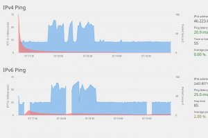

... dann z.B. Google Maps intensiv nutzt wird es immer schlimmer ...
Teste mal welche Auswirkungen/Folgen ein größerer Download per IPv6 hat, mit z. B.:
<i>
</i>wget -6 -c -O /dev/null http://mirror.de.leaseweb.net/speedtest/10000mb.bin

--2018-05-27 07:17:49-- http://mirror.de.leaseweb.net/speedtest/10000mb.bin
Resolving mirror.de.leaseweb.net (mirror.de.leaseweb.net)... 2a00:c98:2030:a034::21
Connecting to mirror.de.leaseweb.net (mirror.de.leaseweb.net)|2a00:c98:2030:a034::21|:80... connected.
Length: 10000000000 (9,3G) [application/octet-stream]
Saving to: '10000mb.bin.1'
10000mb.bin.1 8%[===> ] 810000mb.bin.1 8%[===> 10000mb.bin.1 8%[===> 10000mb.bin.1 8%[===> 10000mb.bin.1 8%[===> 10000mb.bin.1 8%[===> ] 10000mb.bin.1 8%[===> ] 8010000mb.bin.1 8%[===> 10000mb.bin.1 8%[===> 10000mb.bin.1 8%[===> 10000mb.bin.1 8%[===> 10000mb.bin.1 8%[===> 10000mb.bin.1 9%[===> 10000mb.bin.1 9%[===> 10000mb.bin.1 9%[===> 10000mb.bin.1 9%[===> 10000mb.bin.1 9%[===> 10000mb.bin.1 9%[===> ] 911,60M 16,9MB/s eta 3m 36s
10000mb.bin.1 19%[========> ] 1,82G 50,4MB/s eta 3m 12s ^C
Der Download läuft soweit einwandfrei wie es keinen Packetloss gibt. Es wird dadurch aber auch nicht schlimmer. Ich vermute eher dass es die vielen Anfragen sind von Google Maps. Wenn ich mich ganz langsam durch Maps bewege, geht es. Je schneller ich das mache oder dabei noch Streetview nutze, bricht IPv6 teils komplett zusammen.
Hier noch der Pinggraph während des Downloads. Den Abbruch bei 8% des Downloads sieht man hier recht deutlich.
