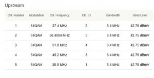

Bei mir laufen seit ein paar Tagen alle US-Kanäle nur noch auf QAM16, da geht nicht mehr allzuviel. Obwohl ich meine 20 Mbit/s US immer noch so knapp erreiche. Wie sieht das bei dir aus? Da war doch auch noch ein Ingress bei dir, oder?
  • MTU IPv6 Beitrag #87
Der Ingress ist mittlerweile seit 3-4 Wochen behoben / nicht mehr aufgetreten.
Ansonsten sieht alles chic aus, alle 5 US Kanäle laufen auf QAM 64, daran kann es also nicht liegen :traurig:
  • MTU IPv6 Beitrag #89
@Andreas1969: Dann kann ja nur noch der Node dicht sein, oder?

Ich denke auch dass der Node dicht ist. Ging die Tage bei Dir doch fast gar nix mehr oder? Kann ja sein dass nun alle anderen 299 ihre Backups in die Cloud nachholen ;)
  • MTU IPv6 Beitrag #96
Das glaube ich langsam auch.
Obwohl es früher mit dem UL nie Probleme gab, wenn, dann war immer nur der DL betroffen, dass da nicht die volle Leistung erreicht wurde.
Der hohe Ping deutet ja auch irgendwie darauf hin, dass der US dicht ist :kratz:
Aber dauerhaft, das ist schon komisch.
Die 40 MBIT'S erreiche ich auch nur ganz selten und ganz sporadisch mal für einen sehr kurzen Moment, bricht dann sofort wieder auf 30-35 ein.
Man sieht das auch schön, wenn man große Mengen hochlädt, im Schnitt pendelt das so um die 32 MBIT'S,
ab und zu gibt es mal eine Spitze von 40 und sackt dann sofort wieder auf 30 ab.
