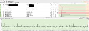

- Ich habe nun mtr angeworfen um die komplette Strecke zu monitoren. Auffällig ist hier, dass ein Router, der noch bei Unitymedia steht leichten packet loss zeigt. Alle weiteren Pakete kommen durch. Könnte ggf. auch ein DDOS Schutz sein.
Nicht verwirren lassen vom jeweils 2. Eintrag, das ist die olle Connectbox. Die antwortet konsequent nicht.
