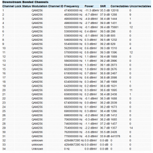

Kannst du die Kanalübersicht vom TC4400 teilen? Vielleicht lässt sich daran erkennen ob Docsis 3.1 geschallten wurde, oder sonst etwas auffällig ist.
Nach einem Neustart ist der Ping wieder auf Normalwert hoch.
Sieht aber schon nach DOCSIS 3.1 aus. Hast Du vielleicht einen DVB-C Stick/Karte zur Hand und die Fertigkeit, einen Mitschnitt von 474MHz/256-QAM/6952kbaud über mehrere Sekunden zu machen?
Da ich direkt neben Bochum wohne, wäre deine Vermutung ja nicht allzu weit hergeholt.
Mit Karte/Stick kann ich leider nicht dienen.

Sieht mir ganz normal aus, nicht nach D3.1. Wir hatten hier doch schon ein Bild mit vermeintlich D3.1 beim TC4400, das sah anders aus.
  • Pingverbesserung Beitrag #59
Die Kanäle 32/33/34 habe ich sonst nicht gesehen...

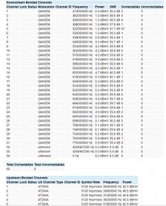

  • Pingverbesserung Beitrag #60
Doch, die sind bei der .20 Firmware immer da...
