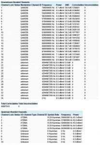

Und wenn jetzt jemand meint, die Leitung wäre Schrott, hier der Auszug vom TC4400:

Sorry Andreas, aber die Leitung ist Schrott mit so vielen korrigierbaren Fehlern :D Wo ich nochmal zu meiner Frage komme: wie bekommst Du mit der .33 FW diese 10er Seite hin? Ich werde immer auf die normale Seite der 192.168.100.1 weitergeleitet?
  • Pingverbesserung Beitrag #113
Ich hab doch noch die 20er FW drauf :winken:
