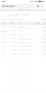

also, es ist ein netgear n300 ..... wenn ich nun auf die repeater oberfläche gehe, sehe ich unter wlan, verbundene geräte, lediglich mein smartphone , obwohl ich gerade mit dem notebook auch verbunden bin....aber mein repeater zeigt mir mein notebook nicht an

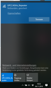

habe oben mal hochgeladen wie es bei mir aussieht....
meine connectbox heißt upc2.4 und mein repeater hat die endung repeater dahinter

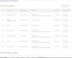

ok, wie mache ich das ? was ist "der bereich der connect box" ?
über die opberfläche der connect box, dhcp,
Reservierte Regel hinzufügen
MAC Adresse
(Beispiel: 01:23:45:67:89:AB)
IP Adresse 192.168.0.

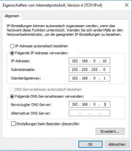

Angenommen, die Connectbox hat noch die Standard IP 192.168.0.1 und der DHCP Bereich geht von 192.168.0.20 - 192.168.0.200
könntest Du auf Deinem PC die Netzwerkverbindung folgendermassen konfigurieren:

also bei meiner connect box unter:
DHCPv4 Server:
Start der lokalen Adresse: 192.168.0.10
Anzahl der Endgeräte 245
Lease Time: 3600 Sekunden
Reservierte IP Adressen:
Desktop PC: 192.168.0.66

Dann gib dem PC, wie im obigen Bild dargestellt anstelle der 192.168.0.10 eben z.B. die 192.168.0.9 :winken:
Dann bi'ste ausserhalb des DHCP Bereichs :zwinker:
  • Repeater und ConnectBox können sich nicht leiden ? Fehlerhafte Einstellungen ? Beitrag #19
Dann gib dem PC, wie im obigen Bild dargestellt anstelle der 192.168.100.10 eben z.B. die 192.168.100.9 :winken:
Nicht dass es zu Verwirrung führt, muss "192.168.0.10 eben z.B. die 192.168.0.9" heißen.

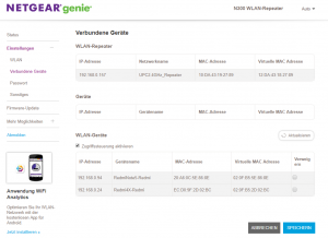

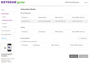

so, habe noch eine frage...ich konnte soeben feststellen, jetzt wo alle geräte funktinieren....sie sind alle mit dem Repeater verbunden.....aber laut der benutzeroberfläche des repeaters ist KEIN gerät verbunden....
falls wie vorhin, ein gerät mit diesem repeater in der oberfläche verbunden ist, bedeutet das, dass dieses gerät KEIN IPv4 benutzen kann...also alle geräte die dort sichtbar sind, funktionieren nicht richtig. erst wenn KEIN gerät zu sehen ist. klappt es...
aber sie sind tatsächlich alle mit diesem repeater verbunden, denn ein anderes signal empfangen wir hier nicht.
wie kommt das ? warum sind sie dann nicht zu sehen ?
  • Repeater und ConnectBox können sich nicht leiden ? Fehlerhafte Einstellungen ? Beitrag #25
Weshalb hat der Repeater jetzt eine andere IP-Adresse in einem anderen Subnet?
