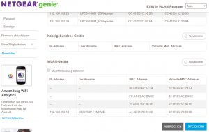

ich glaube ich kenne das Problem, denn im moment habe ich es.
mein pc und mein smartphone sind beide mit dem repeater verbunden.
die benutzeroberfläche zeigt mir an, dass mein PC mit dem repeater verbunden ist.
in der connect box ist mein pc aber nicht verbunden.
mein smartphone ist zwar mit dem repeater verbunden, aber nicht in der benutzeroberfläche zu sehen.
dafür ist es in der oberfläche der connectbox zu sehen.
smartphone funktioniert, pc nicht.
laut connectbox ist also mein smartphone mit der box direkt verbunden, denn mein repeater hat den gleichen Wifi_namen nur mit der bezeichnung_Repeater dahinter.

  • Repeater und ConnectBox können sich nicht leiden ? Fehlerhafte Einstellungen ? Beitrag #38
Gib am PC in der Eingabeaufforderung mal "ipconfig" ein.
Was ist dort als Standardgateway aufgelistet?
vermutlich 192.168.192.29, da Dein PC ja anscheinend vom Repeater per DHCP die 192.168.192.14 zugewiesen bekommen hat.
Ist da im Repeater irgendwo DHCP aktiviert :confused:

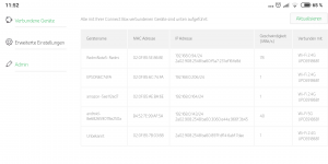

  • Repeater und ConnectBox können sich nicht leiden ? Fehlerhafte Einstellungen ? Beitrag #39
192.168.0.1
aber momentan geht er plötzlich wieder =)...dafür kann er nicht auf den repeater zugreifen
dieses "er geht nicht" bezieht sich meist auf IPv4 adressen. (web.de oder unitymedia.de).... sobald diese seiten NICHT funktionieren, funktioniert auch kein zugriff auf den router über 192.168.0.1
jetzt ist der pc plötzlich in der benutzeroberfläche der connectbox zu sehen mit 192.168.0.128/24, aber wie gesagt kein zugriff auf www.mywifiext.com
alle geräte die zwar im wlan des repeaters hangen, aber dort nicht gelistet sind, sondern in der CB, können nicht mehr auf den repeater zugreifen....da sie angeblich nicht in seiner liste der verbundenen geräte sind....
vorhin war der pc in dieser liste und nicht in der CB, dann konnte er zwar auf den repeater zugreifen, aber nicht auf das IPv4 der CB
p.s. im repater finde ich keinen punkt mit DHCP

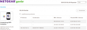

  • Repeater und ConnectBox können sich nicht leiden ? Fehlerhafte Einstellungen ? Beitrag #40
ich sehe ja gerade im repeater, dass mein PC wieder mit diesem verbunden ist ( daher keine ipv4 funktion), aber ich sehe auch, dass geräte OHNE NAMEN verbunden sind.
die geräte ohne Namen sind in meiner ConnectBox MIT NAMEN verbunden (IPv4 funktioniert)
sobald ein gerät mit namen im repeater ist, kein ipv4
ist das gerät nur mit MAC, aber ohne namen, ist es in der ConnectBox zu sehen, mit namen und ipv4 funktioniert.

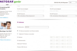

  • Repeater und ConnectBox können sich nicht leiden ? Fehlerhafte Einstellungen ? Beitrag #41
Gib dem Repeater mal eine statische IP.
Irgendwie scheint der sich nicht mit dem DHCP Server der ConnectBox zu vertragen.

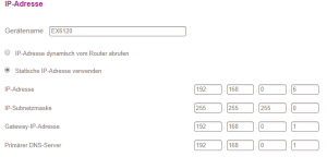

  • Repeater und ConnectBox können sich nicht leiden ? Fehlerhafte Einstellungen ? Beitrag #42
habe dem repeater die : 192.168.0.10 gegeben . da der dhcp bereich der connectbox bei 10 beginnt. wähle ich einen wert darunter, wird mir gesagt die IP sei ungültig
  • Repeater und ConnectBox können sich nicht leiden ? Fehlerhafte Einstellungen ? Beitrag #43
Habe jetzt nochmal. Eine Feste ip vergeben.. Bis Jetzt gehts... Nun mal Abwarten.
  • Repeater und ConnectBox können sich nicht leiden ? Fehlerhafte Einstellungen ? Beitrag #44
Das ist nicht richtig.
Wenn Du dem Repeater eine feste IP gibst, muss diese ausserhalb des DHCP-Bereichs der Connectbox sein.
Also in Deinem Fall irgendwas zwischen 192.168.0.2 - 192.168.0.9
