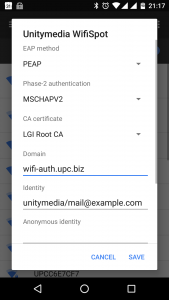

Das Zertifikat ließ sich installieren aber bei der Anmeldung bzw. zum abspeichern wird eine Domain verlangt.
Eine Domain sollte nur verlangt werden, wenn man "Systemzertifikate verwenden" auswählt (was beim WifiSpot nicht funktioniert, da keine öffentliche CA verwendet wird). Bei korrekt installiertem und ausgewähltem LGI-Root-CA-Zertifikat ist die Angabe einer Domain optional. (Zumindest unter Android 7.1. Denkbar, dass das bei 8.1 nochmal verschärft wurde.)

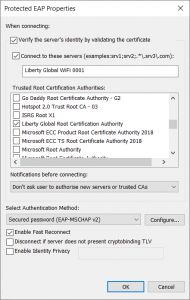

Habe eben mal den EAPOL-Handshake mitgeloggt:
[pre]CN: Liberty Global WiFi 0001[/pre]
[pre]subjectAltName: DNS name wifi-auth.upc.biz[/pre]
Mit wifi-auth.upc.biz als Domain funktioniert es unter Android 7.1 (in Verbindung mit dem LGI-Root-CA-Zertifikat).
  • WiFi Spot sicher? Beitrag #36
Es geht nicht mit Android 8 und aufwärts
  • WiFi Spot sicher? Beitrag #37
Woran scheitert es denn jetzt noch? Wann kommt welche Fehlermeldung?
Du hast geschrieben:
bei nicht validieren, ist die Verbindung ungeschützt und es kann keine Verbindug aufgebaut werden. Es erscheint immer die Meldung "Authentifizierungsproblem".
Ist das immer noch der Fall? Dann scheinen deine WifiSpot-Credentials grundsätzlich nicht zu funktionieren. Bei abgeschalteter Server-Validierung kann ein Authentifizierungsproblem eigentlich nur durch falschen Benutzernamen / Passwort (oder noch nicht freigeschalteten Account) verursacht werden. Funktioniert es denn auf einem anderen Gerät?
(Interessanterweise funktioniert es unter Windows nur mit "Liberty Global WiFi 0001" als Server-Name. Je nach Supplicant scheint entweder der CN oder der subjectAltName ausgewertet zu werden.)

Nochmal:
  • "Systemzertifikate verwenden" kann grundsätzlich nicht funktionieren, da UM für WifiSpot keine öffentliche CA verwendet.
  • "Nicht validieren" sollte immer funktionieren (birgt aber Risiken). Falls das nicht funktioniert liegt es an den Zugangsdaten (Benutzername falsch, Passwort falsch, WifiSpot noch nicht freigeschaltet).
  • Die beste Methode ist, das Zertifikat der LGI Root CA zu installieren und zu verwenden (und, sofern es die Android-Version erfordert, die Domain "wifi-auth.upc.biz" anzugeben).
Das Zertifikat ist unter Oreo zwar installieren aber es nicht nutzbar, da das System die Verbindung über dieses Zertifikat nicht zulässt da es nicht sicher sei.
Kann ich mangels Oreo nicht testen. Nur soviel:
  • Bei der Installation des Zertifikats als Verwendungszweck "WLAN" auswählen, nicht "VPN und Apps".
  • Android muss mit einem Passwort geschützt sein, sonst lassen sich grundsätzlich keine benutzerdefinierten Zertifikate verwenden.
