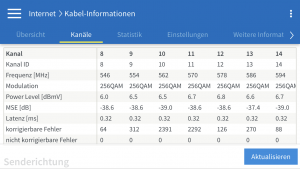

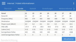

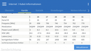

Aktuell habe ich die Möglichkeit an meinem Anschluss die 4 Geräte zu vergleichen. Der Anschluss ist bereits DOCSIS 3.1 fähig und an einer Arris CMTS angebunden. Alle Geräte verfügen über die neueste Firmwareversion (außer TC4400). Beim TC4400 hatte die Leitung Last. Die anderen 3 Geräte hatten keinen Traffic auf der Leitung.
Connectbox:
Fritz!Box 6591:
TC4400:
Arris TM3402B: (folgt)
Die Connectbox wirft als Einzige regelmäßig T3 Timeouts und hat Unmengen an unkorrigierbarer Fehler. Die Fritzbox hat recht viele korrigierbare Fehler, zeigt jedoch die gleichen Fehlermeldungen bzgl. des OFDM Kanals wie auch das TC4400.

Fritz!Box 6591:
TC4400:

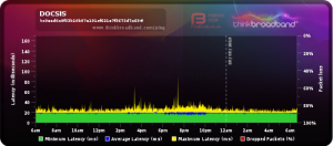

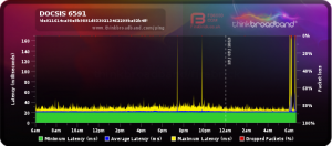

Werde ich machen. Vorab kann ich aber sagen dass der Jitter bei der Fritzbox höher ist als beim Arris, obwohl beide den Puma7 Chipsatz haben.
